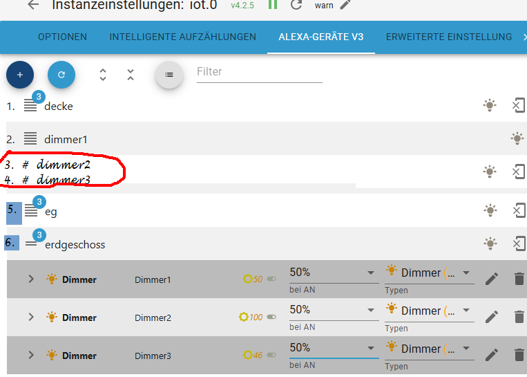

                                    • apollon77A apollon77
                                      @agrippinenser sagte in BETA-TEST Neuer Amazon Skill "iobroker.assistant":
                                      dimmer2 und dimmer3 fehlen jedoch als einzelnes Gerät.
                                      Was genau meinst Du damit?
                                      AgrippinenserA Offline
                                      Agrippinenser
                                      #509
                                      @apollon77
                                      in dem Beispiel wird "[dimmer2" und "dimmer3" werden nicht als einzelnes Gerät angelegt.
                                      Bisher sah das so aus:
                                      Grüße vom Rhein @Colonia Claudia Ara Agrippinensium
