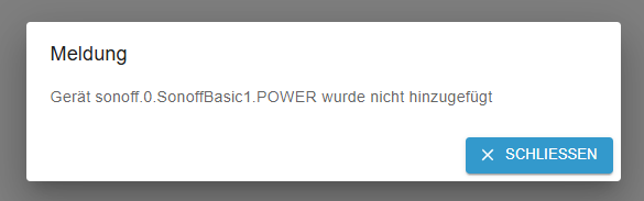

                              @simo Komisch, jetzt geht das hinzufügen. Aber schnell die 19 dazu.
                              S 1 Antwort Letzte Antwort

                                  @simo gerade erfolglos probiert. Geräte konnte ich auch nur zwei hinzufügen bei anderen kommt ein Fehler.

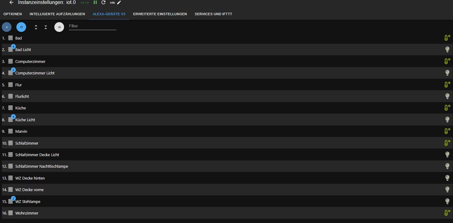

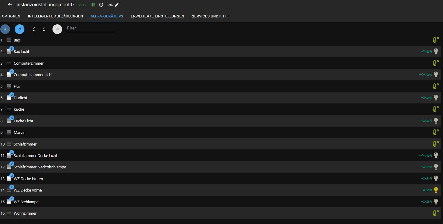

                                    @apollon77 alles nach der 4.1.4 läßt bei mir im iot - Alexa v3 die Schieberegler/Pegelregler (zum dimmen) die ich angelegt habe verschwinden.
                                    4.1.4
                                    4.1.9

                                          @michael-schmitt
                                          Als was für Typen sind die Geräte denn angelegt? Ich meine es gibt einen Gerätetyp Dimmer, aber der hat keinen sichtbaren Schieberegler.
                                          EDIT
                                          Gibt eine 4.1.10 mit einem Fix für Slider
                                          Markus
