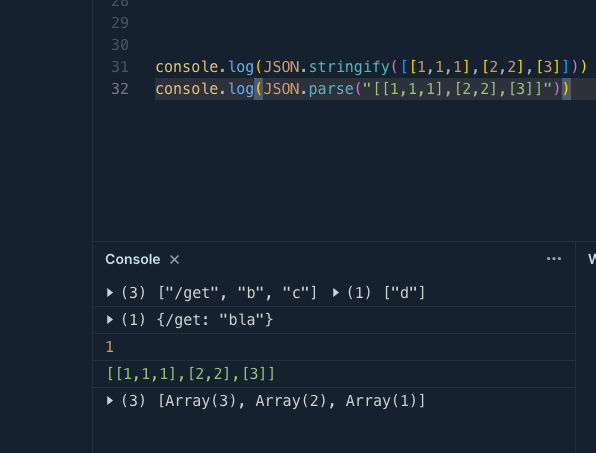

      der einfachste weg:
      JSON.stringify([[1, 1, 1],[2,2],[3]])
      Restaurieren dann mit JSON.parse(string)
      Siehe auch hier:
