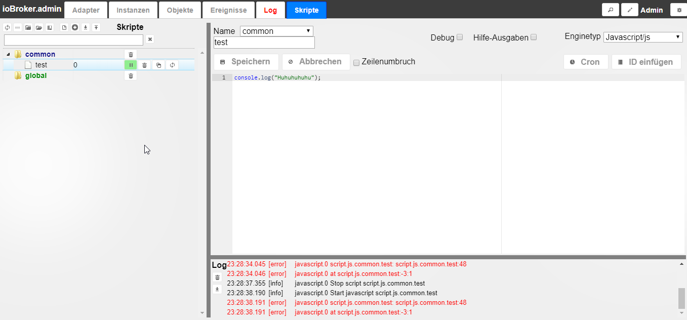

    ich habe auf meinem PR3 nun iobroker und homematic installiert.
    Und nun wollte ich anfangen zu experimentieren, Scripte zu "schreiben".
    Laut Tutorial fange ich mit dem Code
    console.log("Hallo Welt!");
    an. Nicht einmal das scheint zu klappen :-(
    Hat jemand eine Ahnung warum das so ist?
    Ich bekomme folgende Fehlermelung / Logdatei:
    23:04:09.841 [info] javascript.0 Stop script script.js.common.test
    23:04:10.522 [info] javascript.0 Start javascript script.js.common.test
    23:04:10.523 [error] javascript.0 script.js.common.test: script.js.common.test:48
    23:04:10.524 [error] javascript.0 at script.js.common.test:-3:1
    Danke im Voraus!

        Sollte an sich egal sein. Schick mal Screenshot von dem Skript tab
        • H Offline
          H Offline
          headder9999
          anbei der screenshot…

              Hat sich erledigt. Ich habe den adapter deinstalliert und neu installiert. danach funktioniert es :-)
