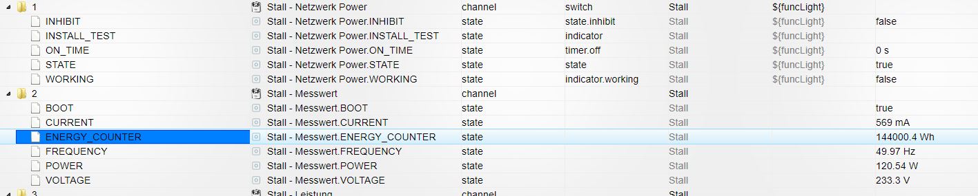

    ich habe hier einen HM-ES-PMSw1-SM, das ist so ein Aufputz Schaltaktor mit Leistungsmessung. In der CCU GUI wird mir neben dem monatlichen Messwert auch der aufsummierte Messwert angezeigt welchen ich aber leider in iobroker nicht angezeigt bekomme.
    Gibt es eine Möglichkeit den einzubinden / abzufragen?

      Der Datenpunkt fehlt nicht, weil es ihn nicht gibt.
      Der Wird nur von der CCU geführt und könnte bestenfalls mit der hm-rega abgefragt werden, aber keine Ahnung ob die den her gibt.
      Sonst einfach ein kleines Skript bauen das dir den wert ausgibt.
      Such mal nach "generischer betriebsstundenzähler" ich glaub das sollte für deinen Fall passen.

        Hallo Zusammen,
        hmmm…. HM-ES-PMSw1-SM? oder HM-ES-PMSw1-Pl??
        Hast Du das Aufputzgerät oder den Zwischenstecker?
        Sorry…. hab das überlesen... ist die Aufputzvariante.....
        Wir haben den "HM-ES-PMSw1-Pl"…. Werte kann ich über den Iobroker ziehen...

          Bei Dir gibts in iobroker aber auch nur einen Enegriewert. schaue doch mal in die CCU, da müssten dann 2 stehen, einmal der monatliche und einmal gesamt.

            Wie Jey Cee schon sagte, ist dieser Punkt KEIN Datenpunkt des Aktors sondern eine Systemvariable der CCU, die dem Gerät zugewiesen ist.
            Folglich kann ioBroker diesen Punkt auch NICHT aus dem Gerät auslesen.
