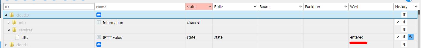

              Das wars eigentlich schon, abhanging davon was du genau ausgewaehlt hast (eintreten/verlassen oder beides) schickt IFTTT jetzt eine nachricht nach iobroker
              (die app mus natuerlich auf dem handy installiert sein).
              Wen ich jetzt den ausgewaehlten bereich betrete bekomme ich "entered" im datenpunkt des cloud adapter und kan ich per script/blockly usw diesen status weiter verarbeiten:
              Algemeine docu iobroker cloud mit IFTTT : https://github.com/ioBroker/ioBroker.cl … from-ifttt
