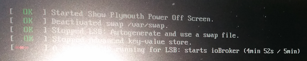

              Pi:~ $ sudo iobroker restart
              Stopping iobroker controller daemon...
              Mehr nicht läuft jetzt seit 5 Minuten und nichts geht weiter. Hat sich aufgehangen. …. Wie lange dauert es eigentlich bis ioBroker nach reboot wieder bereits ist?
              • HomoranH Nicht stören
                Es gibt Installationen, da dauert es etwa 10 Minuten bis ioBroker gestoppt ist.
                Habe das auch schon selber erlebt, kann aber bisher nicht herausfinden woran das liegt.
                Rainer
