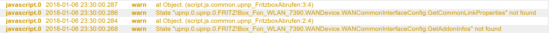

                NACHTRAG:
                Hm...nur ser State von alive ist befüllt bisher
                schedule("*/10 * * * *", function () {
                setState( "upnp.0.upnp.0.FRITZ!Box_Fon_WLAN_7390.WANDevice.WANCommonInterfaceConfig.GetAddonInfos",'send');
                setState( "upnp.0.upnp.0.FRITZ!Box_Fon_WLAN_7390.WANDevice.WANCommonInterfaceConfig.GetCommonLinkProperties",'send');
                Hab den Namen meiner Fritz wie im Thread beschrieben im code eingetragen…ich warte einfach bis morgen und schaue was passiert :)
                NACHTRAG2:
                scheint was mit dem code nicht in Ordnung zu sein gem. log :/
                 ![2700_upnp_fritz.png](/assets/uploads/files/2700_upnp_fritz.png)
                Ist aber korrekt geschrieben gem. upnp-Darstellung der Name:

                NACHTRAG3:
                Ich lasse alles mal so stehen - hab das 2\. "upnp.0" aus meinem code mal gelöscht. Hab ich wahrscheinlich versehentlich mit reinkopiert. Passiert vielleicht noch jemandem - wie peinlich :mrgreen:
                NACHTRAG4:
                Leider werden die Datenpunkte (Objekte) nicht befüllt. Hab mal 1 Tag gewartet, brachte aber leider nix. Ist das Script evl. falsch für eine Fritz 7390??
