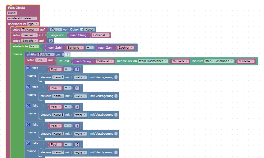

        Soweit so gut, habe gerade eine funktionierende Lösung gemacht, die noch überschaubar ist.
        Allerdings akzeptiert das Madel Alexa nur Werte bis 100.
        Also was müsste ich denn meine State-Variable definieren, dass sie auch höhere Zahlen zulässt?

          Vor dieser Aufgabe stand ich auch gerade und habe es so gelöst:
          • Neuer Datenpunkt "TV_gewählteProgramm" (Typ: Zeichenkette)
          • in VIS einen Button State (in meinem Fall Material Design) mit dem Kanal des jeweiligen Senders und mit Kommas getrennt als Wert, z.B. ZDF = 0,2 ; ProSieben = 0,7
          • Blockly (siehe Bild):
            • Der Wert aus dem Datenpunkt wird in eine Liste gewandelt (Trennzeichen = Komma), also "0,2" -> [0,2]
              (EDIT: Hier kann auch "im Text x nimm y. Element" genommen werden, ich hatte es aber noch als Liste, weil ich vorher anders programmiert habe)
            • Je nach Wert des ersten Elements, wird die entsprechende Zahl an den Fernseher (Samsung) gesendet
            • Danach wird das zweite Element geprüft, hier aber mit einer Verzögerung, damit der Fernseher hinterherkommt.
            • Am Schluss bestätige ich noch mit der Taste "Enter", damit das Umschalten schneller über die Bühne geht.
          Vorher hatte ich es wesentlich kompakter und schöner, doch leider lässt JS/Blockly kein "time.sleep()" zu, sodass jeder Durchgang verzögert werden könnte. Leider kann man auch nicht die Verzögerung der "steuere ..."-Blöcke mit einer Variable einspeisen. Dann könnte man nämlich den ersten Durchlauf mit der Verzögerung i = 0 laufen lassen und jeden weiteren dann mit i = i + 1 Sek., um alle Befehle nacheinander auszuführen.
