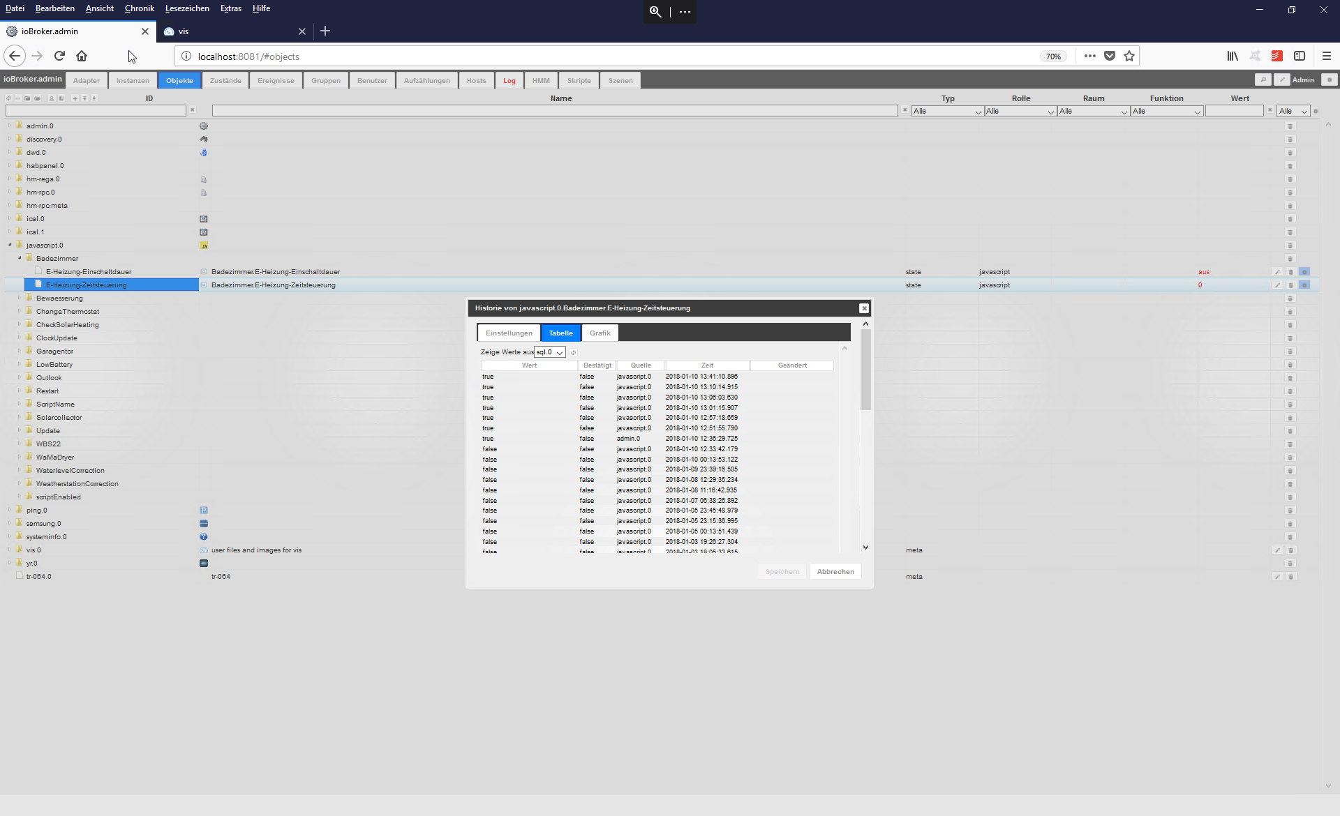

        Hallo Dutchman,
        hab es gerade ausprobiert und Du hast Recht funktioniert einwandfrei. Habe ich sicherlich vor längerer Zeit auch mal so probiert und da funktioniert es nicht, keine Ahnung weshalb.
        Bzgl. sql-Adapter: Soll/Kann ich da noch weiter evaluieren?
        Ich hab mal einen aktuellen Screenshot angehängt und darin sieht man, dass die Variable auf 0 steht aber der History-Adapter dies nicht mitbekommen hat
        Viele Grüße Gerd.
