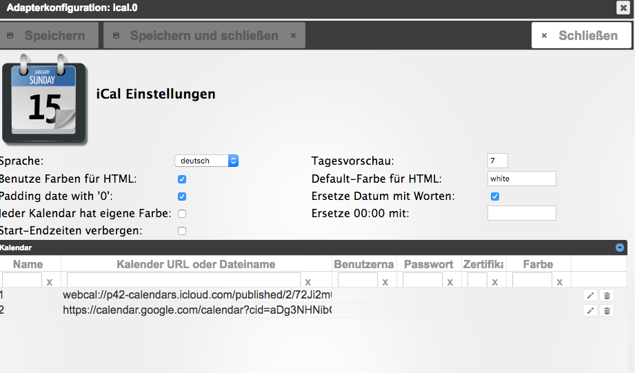

    ich habe gerade mal versucht einen iCloud Kalender (öffentlich freigegeben) in den ical Adapter einzubinden.
    Nachdem dies nicht funktionierte, habe ich zusätzlich einen öffentlichen Gmail Kalender eingebunden, leider ohne erfolg:

                  Du brauchst URLs die DIREKT die Daten liefern, also "Public" URLs. Sobald er einen Login oder etwas anderes erfordert kann der Adapter es nicht abfragen weil er das ja nicht kennt.

                    Du brauchst URLs die DIREKT die Daten liefern, also "Public" URLs. Sobald er einen Login oder etwas anderes erfordert kann der Adapter es nicht abfragen weil er das ja nicht kennt. `
                    Aber ich hab zur URL doch Loginfelder im Adapter. Und für iCloud ist es ja der Fall das er liefert. Nur halt nicht Browser-Parsebar.

                      Ersetze in der Konfiguration webcal durch https, dann gehts.

                          Nach der Änderung auf https:// kommen zumindest die Termine aus der iCloud durch, aber mal im Ernst:
