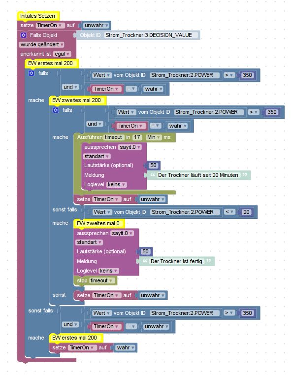

    Zumal da eine, für mich, verdrehte Logik ist. "und TimerOn = wahr dann Timer starten"

      Zumal da eine, für mich, verdrehte Logik ist. "und TimerOn = wahr dann Timer starten" `
      ich fürchte da hatte ich mal zwei Timer machen wollen um die ersten 17 Minuten auszublenden und vergessen diese Variable "Timer2_on" zu benennen.
      Vielleicht ist das schon der Fehler ???

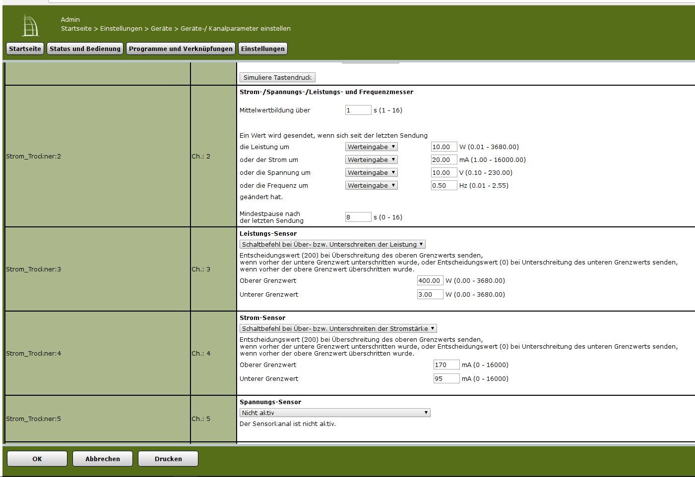

          400W -> 200
          nur dann:
          anschließend <3W ->0
          wobei diese beiden (oberer und unterer) Schwellwerte in der Steckdose definiert werden können
          und erst wenn er wieder über die 400W kommt wird er wieder "scharf gestellt" auf 200.
          vorher kann er zwischen 0 und 399W so oft pendeln wie er will, es passiert nichts

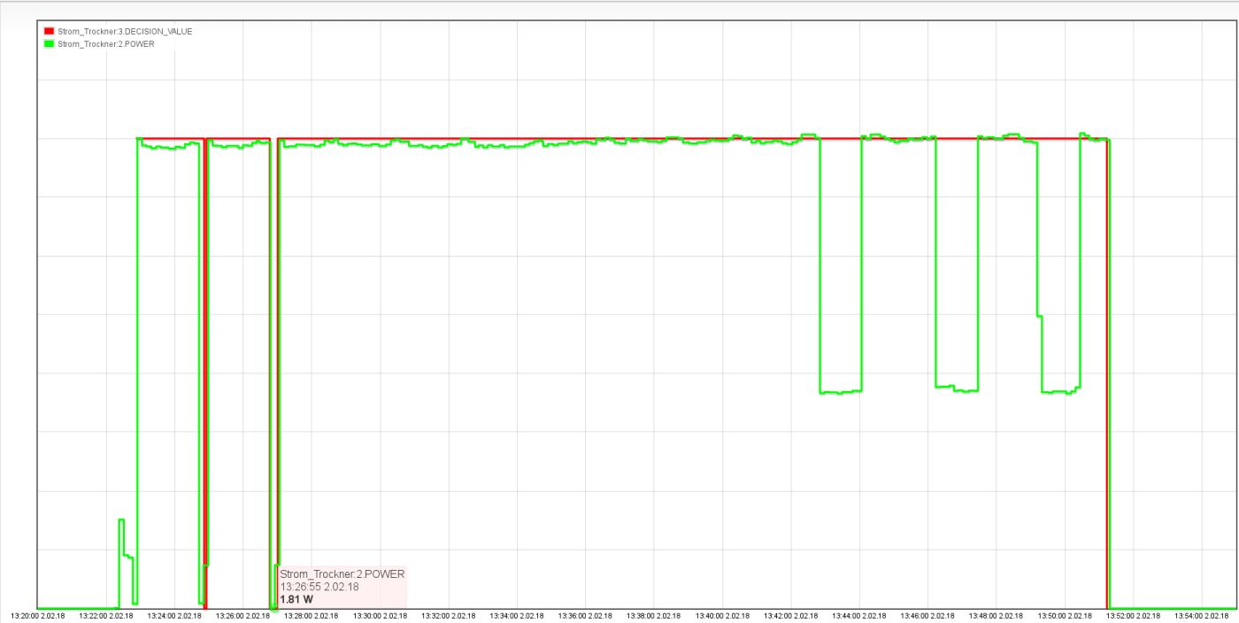

              In dem Chart ist um 13:25 ein Drop, der dort mit ca. 20W angezeigt wird. Trotzdem ist der EW auf 0 ???

                  Cool, der admin 3 bietet einen filter nach Zeit und einen export vom log an
                  ! value acknowledged from timestamp 0.07 true 2018-02-02T12:21:53.241Z 1.79 true 2018-02-02T12:22:14.491Z 378.27 true 2018-02-02T12:22:22.491Z 227.01 true 2018-02-02T12:22:30.504Z 216.98 true 2018-02-02T12:22:38.499Z 19.44 true 2018-02-02T12:22:46.494Z 2001.419998 true 2018-02-02T12:22:54.493Z 1970.769999 true 2018-02-02T12:23:02.499Z 1966.419998 true 2018-02-02T12:23:10.495Z 1959.23 true 2018-02-02T12:23:18.497Z 1965.949999 true 2018-02-02T12:23:27.493Z 1961.559999 true 2018-02-02T12:23:35.489Z 1956.809999 true 2018-02-02T12:23:49.494Z 1964.73 true 2018-02-02T12:24:01.576Z 1960.99 true 2018-02-02T12:24:09.491Z 1976.219999 true 2018-02-02T12:24:17.736Z 1983.209999 true 2018-02-02T12:24:26.733Z 1978.65 true 2018-02-02T12:24:34.493Z 21.68 true 2018-02-02T12:24:42.490Z 183.24 true 2018-02-02T12:24:50.494Z 1991.629999 true 2018-02-02T12:24:58.501Z 1970.299999 true 2018-02-02T12:25:06.494Z 1969.179998 true 2018-02-02T12:25:14.497Z 1963.339998 true 2018-02-02T12:25:22.497Z 1968.669998 true 2018-02-02T12:25:30.853Z 1960.449999 true 2018-02-02T12:25:51.496Z 1971.919998 true 2018-02-02T12:25:59.519Z 1969.519999 true 2018-02-02T12:26:07.494Z 1981.32 true 2018-02-02T12:26:15.495Z 1990.089998 true 2018-02-02T12:26:23.491Z 1983.709999 true 2018-02-02T12:26:27.741Z 1980.889999 true 2018-02-02T12:26:31.506Z 1983.91 true 2018-02-02T12:26:39.500Z 1.81 true 2018-02-02T12:26:47.780Z 184.73 true 2018-02-02T12:26:55.500Z 1993.129999 true 2018-02-02T12:27:03.634Z 1964.48 true 2018-02-02T12:27:11.802Z 1966.669998 true 2018-02-02T12:27:19.494Z 1974.48 true 2018-02-02T12:27:32.507Z 1973.519999 true 2018-02-02T12:27:40.596Z 1972.559999 true 2018-02-02T12:27:48.497Z 1966.529999 true 2018-02-02T12:28:04.692Z 1973.529999 true 2018-02-02T12:28:14.882Z 1990.91 true 2018-02-02T12:28:22.497Z 1984.709999 true 2018-02-02T12:28:30.497Z 1996.509998 true 2018-02-02T12:28:38.502Z 1977.599998 true 2018-02-02T12:28:46.494Z 1971.699999 true 2018-02-02T12:28:54.497Z 1977.269999 true 2018-02-02T12:29:02.505Z 1978.959999 true 2018-02-02T12:29:10.493Z 1975.58 true 2018-02-02T12:29:18.496Z 1971.389999 true 2018-02-02T12:29:27.243Z 1971.169998 true 2018-02-02T12:29:34.496Z 1975.879999 true 2018-02-02T12:29:44.502Z 1968.879999 true 2018-02-02T12:29:57.497Z 1974.389999 true 2018-02-02T12:30:10.519Z 1991.519999 true 2018-02-02T12:30:18.497Z 1995.529999 true 2018-02-02T12:30:26.507Z 1986.49 true 2018-02-02T12:30:34.498Z 1987.519999 true 2018-02-02T12:30:42.500Z 1968.799999 true 2018-02-02T12:30:50.496Z 1969.189999 true 2018-02-02T12:30:58.501Z 1972.41 true 2018-02-02T12:31:06.923Z 1965.559999 true 2018-02-02T12:31:14.504Z 1961.759998 true 2018-02-02T12:31:22.502Z 1969.23 true 2018-02-02T12:31:30.498Z 1962.889999 true 2018-02-02T12:31:41.494Z 1967.74 true 2018-02-02T12:31:49.493Z 1976.15 true 2018-02-02T12:31:57.495Z 1973.299999 true 2018-02-02T12:32:05.518Z 1974.309999 true 2018-02-02T12:32:12.496Z 1977.179998 true 2018-02-02T12:32:13.998Z 2001.039999 true 2018-02-02T12:32:21.740Z 1986.039999 true 2018-02-02T12:32:34.508Z 1965.019999 true 2018-02-02T12:32:46.204Z 1970.709999 true 2018-02-02T12:32:52.518Z 1962.669998 true 2018-02-02T12:33:00.508Z 1971.629999 true 2018-02-02T12:33:08.500Z 1965.91 true 2018-02-02T12:33:16.502Z 1972.169998 true 2018-02-02T12:33:29.797Z 1962.549999 true 2018-02-02T12:33:37.509Z 1966.119999 true 2018-02-02T12:33:45.504Z 1973.82 true 2018-02-02T12:34:13.787Z 1980.32 true 2018-02-02T12:34:21.507Z 1987.869999 true 2018-02-02T12:34:29.503Z 1992.949999 true 2018-02-02T12:34:37.505Z 1987.759998 true 2018-02-02T12:34:43.240Z 1968.33 true 2018-02-02T12:34:45.503Z 1976.349998 true 2018-02-02T12:34:53.503Z 1972.029999 true 2018-02-02T12:35:03.501Z 1977.759998 true 2018-02-02T12:35:11.498Z 1987.73 true 2018-02-02T12:35:29.507Z 1980.389999 true 2018-02-02T12:35:37.495Z 1984.199999 true 2018-02-02T12:35:45.500Z 1987.539999 true 2018-02-02T12:35:54.515Z 1983.98 true 2018-02-02T12:36:02.505Z 1977.839998 true 2018-02-02T12:36:10.504Z 1996.689999 true 2018-02-02T12:36:18.495Z 1993.33 true 2018-02-02T12:36:26.496Z 2003.629999 true 2018-02-02T12:36:34.499Z 1995.589998 true 2018-02-02T12:36:42.497Z 1982.4 true 2018-02-02T12:36:50.509Z 1978.959999 true 2018-02-02T12:36:59.487Z 1998.99 true 2018-02-02T12:37:10.500Z 1989.259998 true 2018-02-02T12:37:18.520Z 1997.32 true 2018-02-02T12:37:32.501Z 1993.269999 true 2018-02-02T12:37:40.506Z 1988.179998 true 2018-02-02T12:37:48.500Z 1984.379999 true 2018-02-02T12:38:05.505Z 1990.269999 true 2018-02-02T12:38:13.503Z 2005 true 2018-02-02T12:38:21.770Z 2000.599998 true 2018-02-02T12:38:42.511Z 1983.179998 true 2018-02-02T12:38:50.506Z 1984.099998 true 2018-02-02T12:38:58.498Z 1979.509998 true 2018-02-02T12:39:01.259Z 1979.15 true 2018-02-02T12:39:06.505Z 1984.049999 true 2018-02-02T12:39:15.766Z 1983.849998 true 2018-02-02T12:39:22.506Z 1988.48 true 2018-02-02T12:39:30.515Z 1994.48 true 2018-02-02T12:39:38.505Z 1991.339998 true 2018-02-02T12:39:46.509Z 1989.82 true 2018-02-02T12:39:54.510Z 1991.009998 true 2018-02-02T12:40:02.668Z 2000.349998 true 2018-02-02T12:40:10.503Z 2013.58 true 2018-02-02T12:40:18.520Z 2009.919998 true 2018-02-02T12:40:26.510Z 1998.58 true 2018-02-02T12:40:34.504Z 2003.849998 true 2018-02-02T12:40:42.513Z 1983.24 true 2018-02-02T12:40:50.503Z 1989.269999 true 2018-02-02T12:40:58.502Z 1980 true 2018-02-02T12:41:06.552Z 1984.83 true 2018-02-02T12:41:14.504Z 1990.549999 true 2018-02-02T12:41:28.506Z 1987.65 true 2018-02-02T12:41:36.509Z 1979.99 true 2018-02-02T12:41:44.503Z 1976.669998 true 2018-02-02T12:41:52.740Z 1984.25 true 2018-02-02T12:42:02.503Z 1994.58 true 2018-02-02T12:42:11.032Z 2016.599998 true 2018-02-02T12:42:18.510Z 2002.58 true 2018-02-02T12:42:42.507Z 914.78 true 2018-02-02T12:42:50.502Z 919.459999 true 2018-02-02T12:42:58.503Z 917.839999 true 2018-02-02T12:43:07.106Z 912.83 true 2018-02-02T12:43:21.504Z 919.28 true 2018-02-02T12:43:29.512Z 924.7 true 2018-02-02T12:43:47.508Z 923.41 true 2018-02-02T12:43:55.583Z 2009.759998 true 2018-02-02T12:44:03.505Z 1999.099998 true 2018-02-02T12:44:11.511Z 2017.08 true 2018-02-02T12:44:19.512Z 2017.709999 true 2018-02-02T12:44:27.509Z 2017.209999 true 2018-02-02T12:44:29.753Z 2008.679998 true 2018-02-02T12:44:36.503Z 2000.469999 true 2018-02-02T12:44:44.505Z 1992.669998 true 2018-02-02T12:44:52.506Z 1983.709999 true 2018-02-02T12:45:01.511Z 1989.82 true 2018-02-02T12:45:09.514Z 2000.299999 true 2018-02-02T12:45:25.511Z 1995.309999 true 2018-02-02T12:45:33.503Z 1995.759998 true 2018-02-02T12:45:41.510Z 2005.809999 true 2018-02-02T12:45:49.509Z 1998.969999 true 2018-02-02T12:45:57.948Z 2008.65 true 2018-02-02T12:46:05.520Z 940.36 true 2018-02-02T12:46:13.506Z 942.309999 true 2018-02-02T12:46:21.512Z 941.95 true 2018-02-02T12:46:29.513Z 946.5 true 2018-02-02T12:46:37.506Z 924.32 true 2018-02-02T12:46:45.512Z 926.599999 true 2018-02-02T12:46:52.243Z 926.219999 true 2018-02-02T12:46:54.916Z 921.07 true 2018-02-02T12:47:01.506Z 925.059999 true 2018-02-02T12:47:11.508Z 924.74 true 2018-02-02T12:47:19.509Z 2009.279999 true 2018-02-02T12:47:27.505Z 2001.869999 true 2018-02-02T12:47:35.511Z 2005.5 true 2018-02-02T12:47:43.508Z 2000.48 true 2018-02-02T12:47:55.507Z 1998.799999 true 2018-02-02T12:48:03.514Z 2011.919998 true 2018-02-02T12:48:11.518Z 2018.529999 true 2018-02-02T12:48:20.151Z 2018.009998 true 2018-02-02T12:48:27.509Z 2002.719999 true 2018-02-02T12:48:39.520Z 1988.23 true 2018-02-02T12:48:47.828Z 1986.9 true 2018-02-02T12:49:00.502Z 1983.24 true 2018-02-02T12:49:03.507Z 1242.309999 true 2018-02-02T12:49:11.513Z 918.73 true 2018-02-02T12:49:19.514Z 916.9 true 2018-02-02T12:49:30.511Z 921.719999 true 2018-02-02T12:49:38.507Z 912.929999 true 2018-02-02T12:50:02.510Z 921.759999 true 2018-02-02T12:50:10.509Z 938.94 true 2018-02-02T12:50:18.516Z 2022.289999 true 2018-02-02T12:50:26.516Z 2012.209999 true 2018-02-02T12:50:34.507Z 1997.049999 true 2018-02-02T12:50:42.510Z 1992.439999 true 2018-02-02T12:50:50.512Z 1997.809999 true 2018-02-02T12:51:00.258Z 1994.08 true 2018-02-02T12:51:10.951Z 0.18 true 2018-02-02T12:51:18.505Z 0.19 true 2018-02-02T12:51:58.256Z 0.21 true 2018-02-02T12:54:41.509Z !
                  Hier die Daten.
                  Jetzt frage ich mich was da an Daten da geschickt werden.
                  21.68 W als Minimum sollten keinen EW=0 auslösen.
                  ggf wird der "echte" Drop gar nicht von der Steckdose gesendet, jedoch der daraus resultierende EW.
                  Es macht keinen Spaß mehr 😢

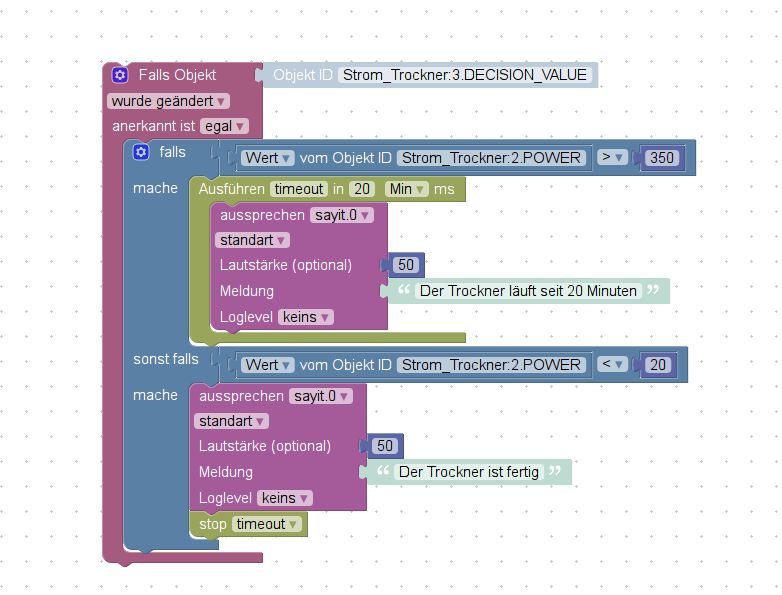

                    Dann verabschiede Dich doch von dem "Entscheidungswert" und nimm das Waschmaschinen Blockly.
                    Da haben wir schon einen Trockner ans laufen bekommen. ;)
                    Rantanplan

                        Klar geht das….....wenn man's kann :lol: :lol: :lol:
                        Bevor Du weiter schmollst her ein Vorschlag. ;)

                            Habe gerade meine "verkorkste" Version kopiert und wandele sie hierhin um.
                            Da war ich anscheinend gar nicht so falsch, denn da ist kaum etwas zu ändern. (nachdem ich einen TimerOn in Timer2_on geändert hatte)
