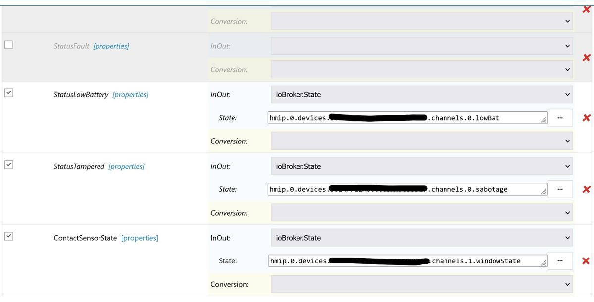

  • C christos
    @mickym Ich weiß
    So sieht es bei mir aus
    Da sind meine Einstellungen:

    @christos Du musst halt schauen, ob die Datentypen passen. Erwartet werden booleans.
    und mach die anderen erst mal weg (also Batterie und Tampered etc). Das sind Zahlenwerte.

      TT-Tom
      wrote on last edited by
      #22
      @christos
      Ist der State True und false musst du Map auswählen und 0/1 für HomeKit einstellen. So läuft es bei mir.
      Gruß Tom

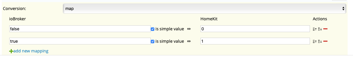

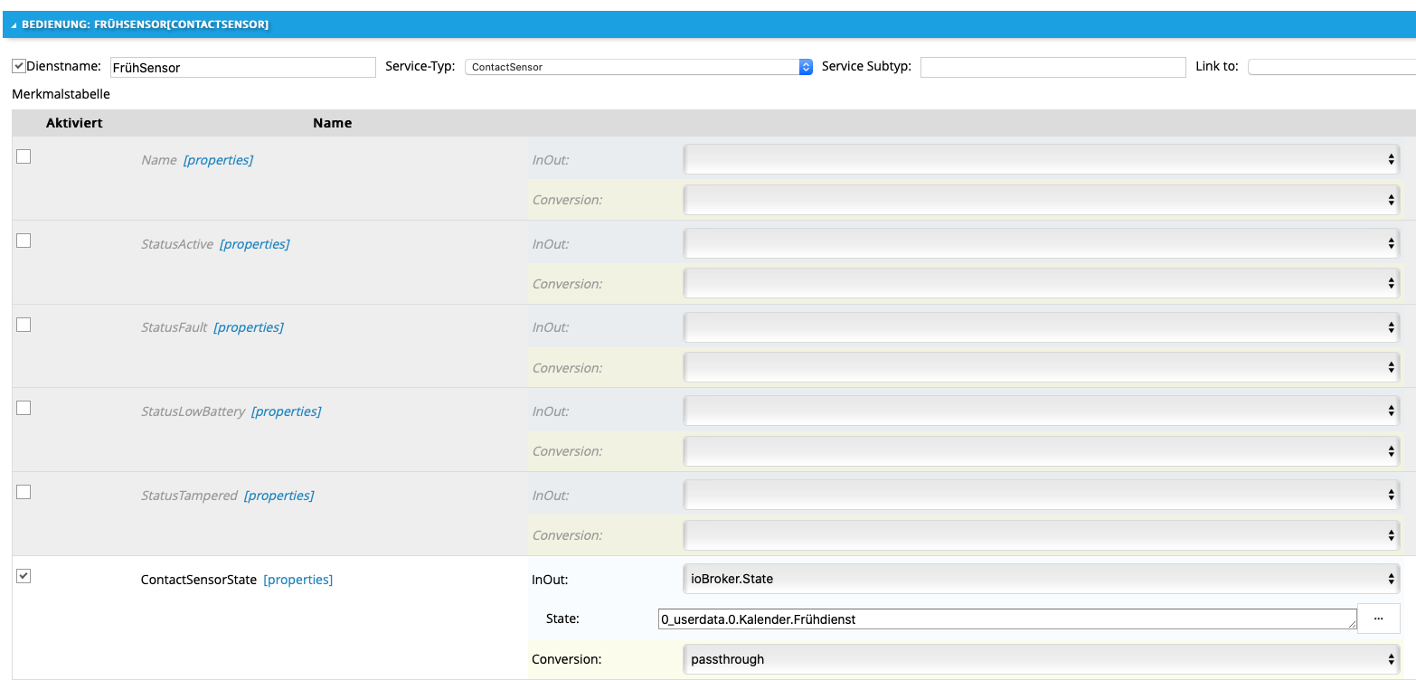

                @christos
                Bei Conversion kannst du auf map stellen. Ich mach mal ein Screenshot von meiner Einstellung, muss aber erst ins Büro hirschen.
                so wieder da.
                Gruß Tom

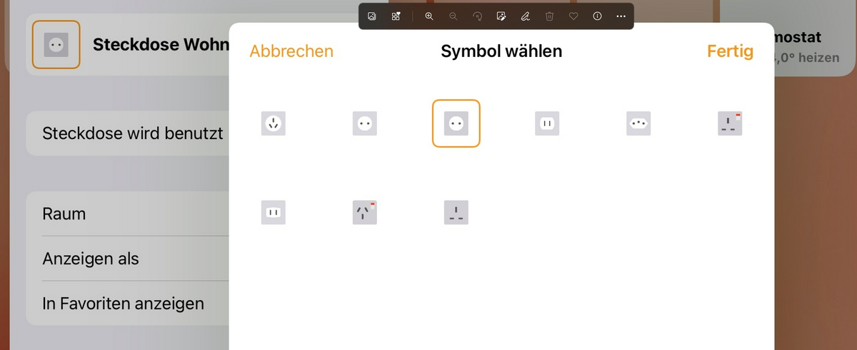

                      @christos Innerhalb der Kachel kannst Du das Symbol auswählen. ;)

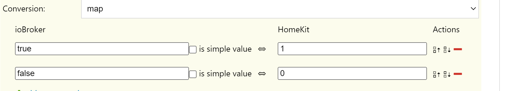

                            @christos
                            zeig mal deine vom Kontaktsensor und nimm bitte mal die ersten beiden raus.
                            der sensor liefert bei mir 0/1 und darum Passthrought, wird also durchgereicht
                            Gruß Tom

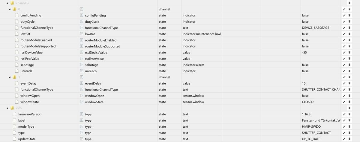

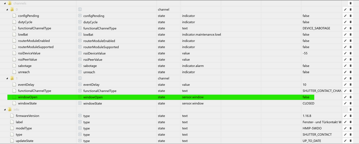

                              @tt-tom Das sind die Werte, die mein Kontaktsensor zu Verfügung stellt:
                              mickymM T 2 Replies Last reply

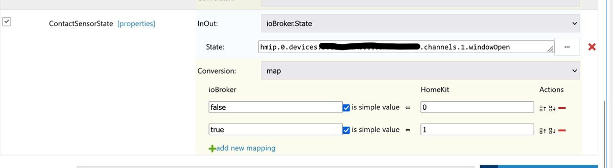

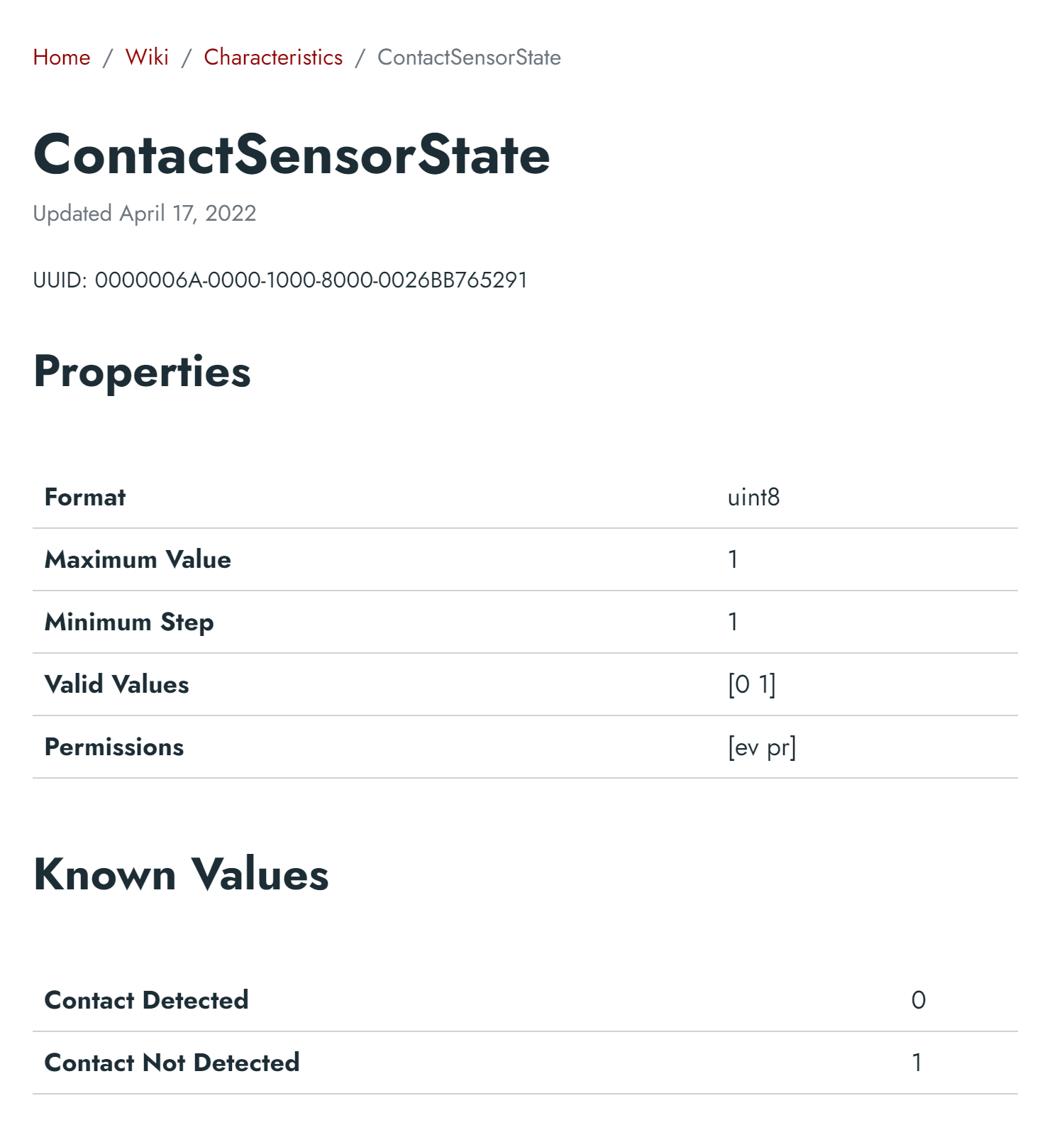

                                @christos Nun ich habe Dir doch den Link geschickt zu Beschreibung der Services - Wenn Du bei Contact Sensor schaust dann findest Du das hier:
                                Das heißt 0 - hat Kontakt, 1 - hat keinen Kontakt.
                                Ich gehen mal davon aus, dass windowOpen - false deswegen 0 sprich Kontakt, entspricht und windowOpen - true - 1 ist.
                                Also musst Du ein mapping machen
                                true = 1
                                false = 0
                                und Deinen windowOpen Datenpunkt nutzen

                                  @christos
                                  Okay dein windowstate bringt closed und vermutlich Open. Dein windowopen bringt false und True. Also solltest du in Yahka den windowopen nehmen und dann Map. Wie ich es dir geschrieben habe. Das Map musst du auch bei den anderen beiden Werten einstellen.
                                  Gruß Tom

                                    So steht es jetzt bei mir drinnen:
                                    Problem, es wird im HomeKit immer noch nicht angezeigt :(

                                      @christos Hast Du die anderen Eigenschaften erst mal alle weggemacht. Wenn da was mit den Werten nicht stimmt, dann geht unter Umständen das ganze Teil nicht. Und wie gesagt ist keine Kachel sondern wird wie in meinem Screenshot als Status angezeigt.
