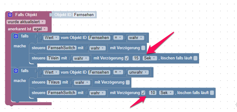

                              Wenn ich es richtig verstehe wird FernsehSwitch getoggled (an-aus-an-aus)
                              Es gibt keine Unterscheidung von "wahr" oder "unwahr" beim FernsehSwitch - korrekt?
                              Und wenn ich weiterhin deine Aufgabe richtig verstanden habe, dann lautet diese:
                              1.) Wenn Fernsehen = wahr dann schalte die Steckdose für den Fernseher ein und 15 Sekunden später den Fernseher selber (damit die Steckdose bereit ist)
                              2.) Wenn Fernseher = unwahr, dann schalte erst den Fernseher aus und 10 Sekunden später die Steckdose (damit der Fernseher auch wirklich aus ist)
                              [Nachtrag]
                              Ich sehe gerade, dass Du alles was ich bis hier geschrieben habe ja beinahe wortwörtlich so in deinem ersten Post steht 8-)
                              Das würde ich dann sehr simpel "mit Verzögerung" so wie im Screenshot lösen.
