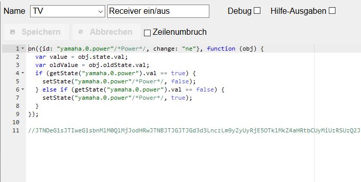

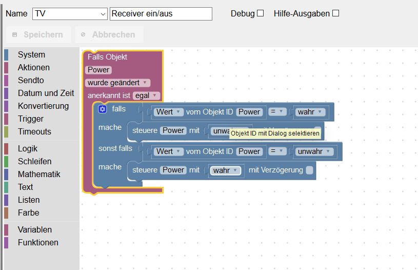

      Habe es nun folgendermaßen probiert, was aber leider nicht funktioniert. Was mache ich da falsch?
      Ich will sagen: "Alexa, schalte Receiver an" oder "Alexa, schalte Receiver aus"
      Die Befehle nimmt Alexa auch an und das Script wird getriggert, aber es passiert nichts.
      Das Objet Power hat entweder den Zustand "false" oder "true".
      Vielen Dank vorab.

        Wenn das Objekt "Power" im Trigger das Gleiche ist, wie im falls-Block hast du dir ne schöne Endloschleife gebaut, weil du ja bei jeder Änderung reagierst.
        Enrico
        Edit: Ja klar, ist ja in der Scriptausgabe zu sehen. Also wie gesagt, so wird das nichts!

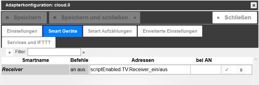

                        Modjo ` gehe in den Cloud Adapter, dort fügst Du ein neues Smartgerät über das + hinzu. Dann öffnet sich ein Fenster, dort suchst Du Deinen Datenpunkt in den Objekten von Deinem Adapter den Du schalten willst und drückst okay. Den Namen den Du jetzt vergibst ist dann der Sprachbefehl.(ich habe den Verstärker genannt) Dann speicherst Du den Namen und sagst nun "Alexa, suche neue Geräte"(oder über App, oder Browser neue Geräte suchen).
                        Danach kannst Du z.B. sagen " Alexa, schalte Verstärker an, oder eben aus".
                          Modjo
                          Vielen Dank für eure Antworten.
                          Genau das habe ich aber schon probiert. Sobald ich den das Objekt auswähle und auf Select klicke, dann fügt er diesen nicht in die Liste ein. Wenn ich jetzt aber z.B. ein Script auswähle, dann fügt er es ein.
                          Ich habe auch schon den Cloud Adapter neu gestartet, ohne Erfolg. Was mache ich hier falsch?

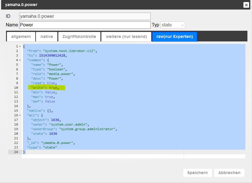

                            Vielen Dank! ` kannst Du mal schauen ob im Objekt (über den Bleistift öffnen) ein Haken bei write drinn ist.(wenn es den nicht gibt kannst Du den auch einfügen) Schau mal ob es dann geht.
                              Modjo
                              @dslraser:
                              @Modjo:
                              Vielen Dank! kannst Du mal schauen ob im Objekt (über den Bleistift öffnen) ein Haken bei write drinn ist.(wenn es den nicht gibt kannst Du den auch einfügen) Schau mal ob es dann geht.
                              Ja, ist gesetzt. Hier scheinen ähnliche Probleme zu sein!? (http://forum.iobroker.net/viewtopic.php … n&start=20)

                                  Zeig doch mal bitte den Datenpunkt bis zum Ende, ist da so ein Pfeilsymbol zum schalten?
