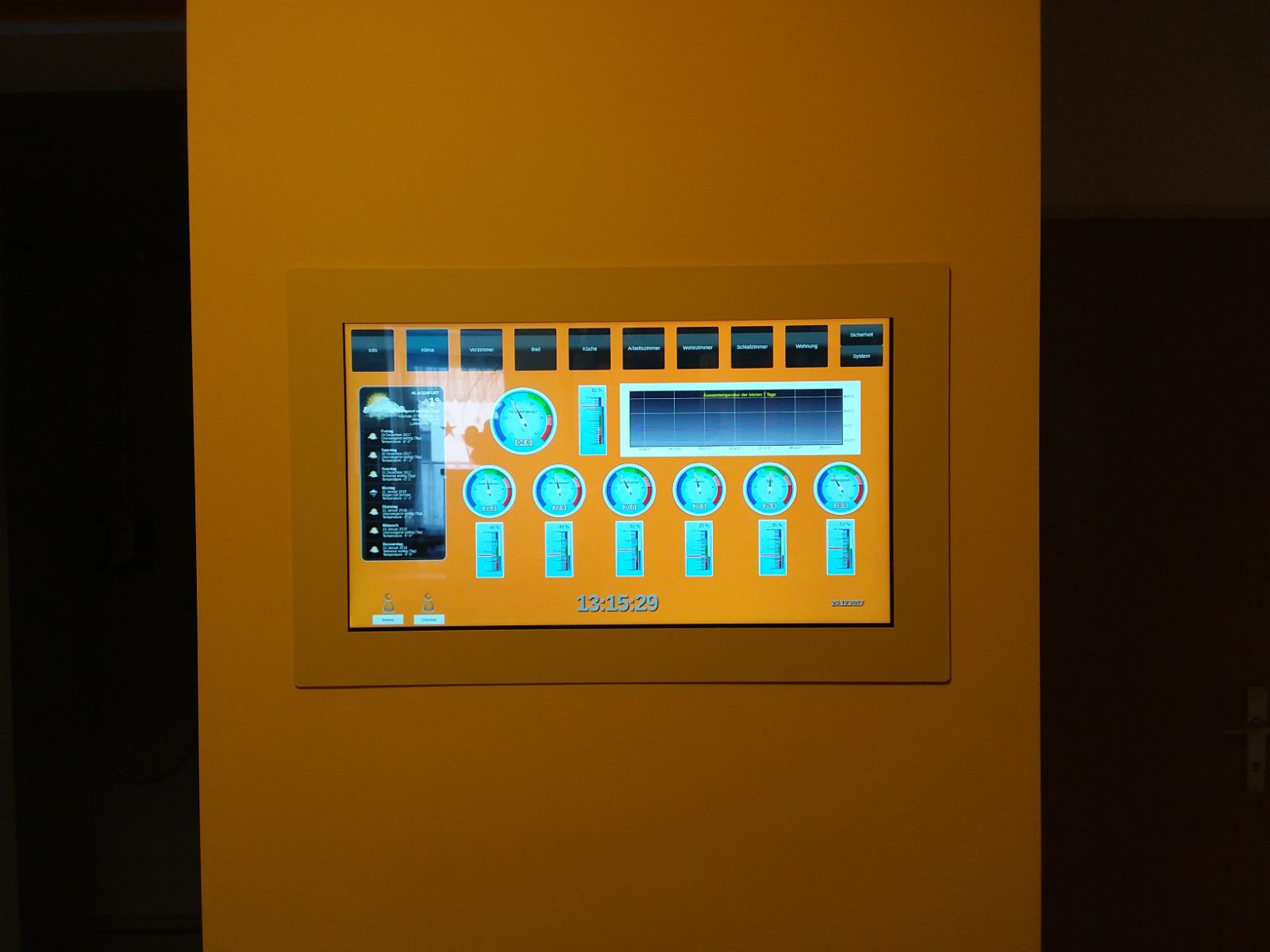

    Bei mir läuft der ioBroker auf einem Raspi3.
    An diesem ist ein 21" Touchscreen angeschlossen
    und das ganze ist bei mir im Vorzimmer in der Wand verbaut.
    Der Raspi wird täglich um 3 Uhr rebootet:
    Soweit funktioniert die ganze Sache auch tadellos.
