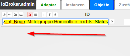

      Gehe doch mal in iobroker auf den Reiter Objekte.
      Da gebe einfach mal oben links die einen der beiden Werte "sonos.0.root.192_168_10_162.state" oder "knx.0.Werkstatt.Neue_Mittelgruppe.Homeoffice_rechts_Status" ein. Siehe Bild.
      Da, wo der rote Pfeil ist, sollte ja dann auch das Objekt zu sehen sein. Bei mir natürlich nicht, da ich diese Geräte nicht habe.
      Du solltest also für beide Objekte auch die Objekte sehen können. Jeder Wert eines Objektes hat einen Typen. Klicke hinten rechts mal auf den Bleistift.
      Dann siehst du den typen dieses Wertes deines Objektes.
