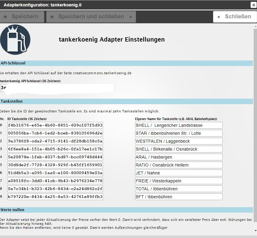

      Bitte einen Screenshot der Adapterkonfiguration (den Key unkenntlich machen!) und einen von dem Adapter in den Instanzen
      Rainer
      Das Forum freut sich über eine Spende. Benutzt dazu den Spendenbutton im Header. Danke!
      • T Offline
        tominspace
        Meinst Du diese Bilder ?

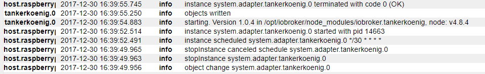

            hier die logfiles
            einmal automatischer start und einmal manueller start
            1. bild manueller start
            2. automatikstart aus der instanz (es fejlt das written, so wie ich das sehe :-(

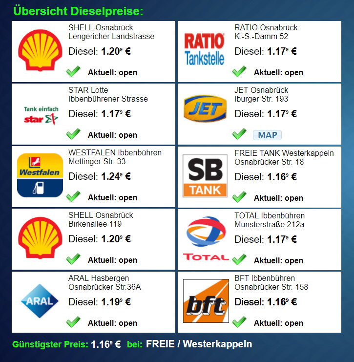

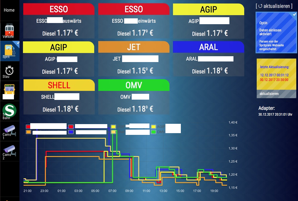

                die widget sehe in meiner vis so aus (Bild)
                Nach dem MANUELLEN UPDATE sind die Daten korrekt

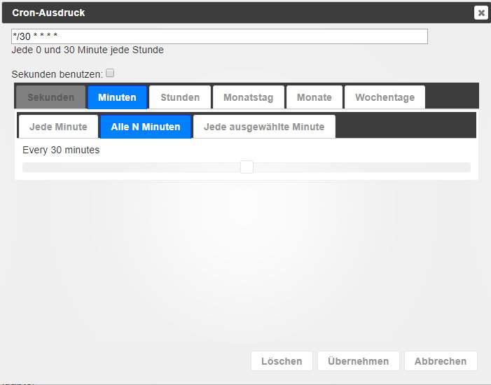

                  so ist der Refresh eingestellt

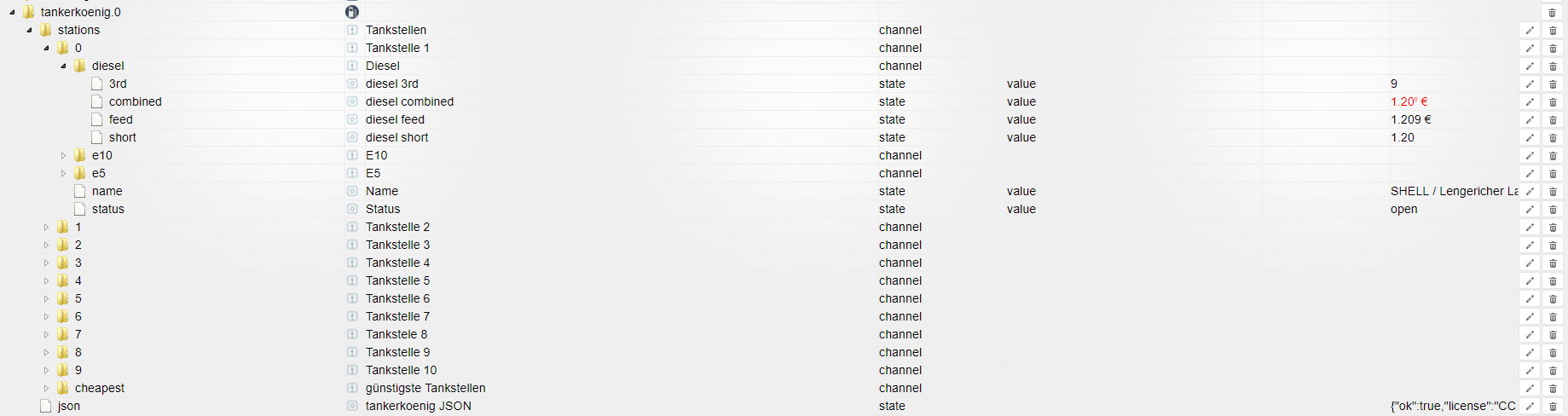

                  • HomoranH Nicht stören
                    @Homoran:
                    Wie sieht es unter Objekte aus? `

                        nach manuellem start so…..
                        Wie gesagt was mir auffällt ist das unterschiedliche Logfile, es fehlt das WRITE im Log der Automatik, da werden wohl Daten abgerufen aber nicht weggeschrieben.... ???

                          Ich habe nur den REFRESH in der Konfiguration von Tankerkönig eingegeben alle 30 Minuten, Die Instanz sollte doch dann die Daten holen und wegschreiben, die VIS zeigt noch dann nur an, oder ?

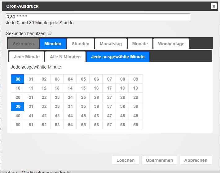

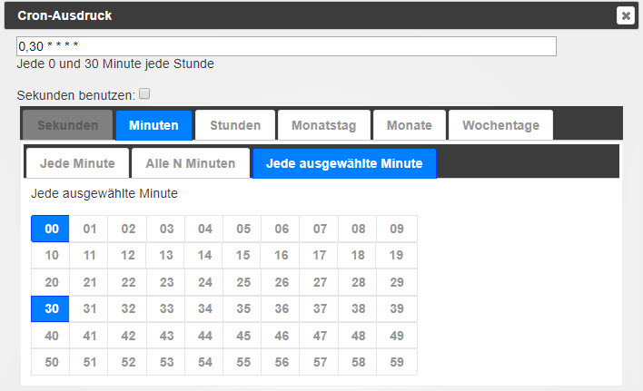

                            Kannst du mal mit dem CRON versuchen:
                            Kannst ja zum testen mal bei 40 Minuten markieren und kurz warten.
                            • T Offline
                              tominspace
                              so sieht cron aus:
                              • wendy2702W Online
                                wendy2702W Online
                                wendy2702
                                Hast du das jetzt so eingestellt, weil vorhin hattest du etwas anderes gepostet.

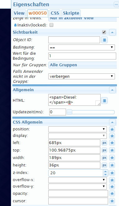

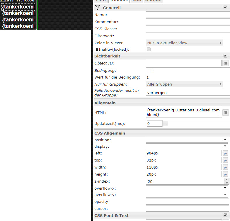

                                Was steht in dem Widget bei "HTML" ?
                                Bei mir sieht das z.B. so aus:
                                {tankerkoenig.0.stations.0.diesel.combined}
                                • T Offline
                                  tominspace
                                  ja habe ich jetzt so umgestellt, aber vorher stand da ALLE 30 MINUTEN…....
                                  Das steht in meinem HTML
                                  • wendy2702W Online
                                    wendy2702W Online
                                    wendy2702
                                    Kannst du das zum testen mal so ändern wie es bei mir drin steht!
                                    Ist es denn immer so das bei Automatischem "Refresh" das "Written" im logfile fehlt?

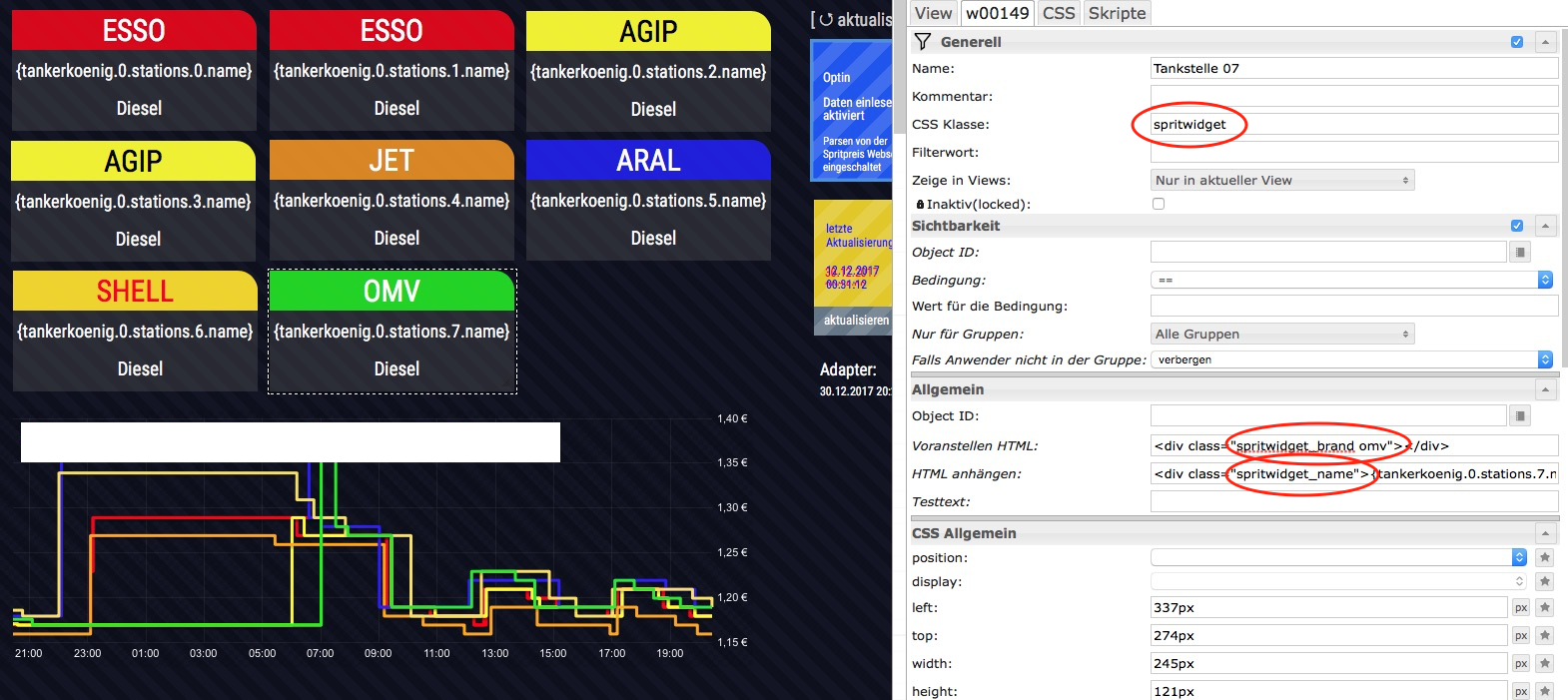

                                        VIS zeigt die Daten aus dem Objektreiter. Es sollte eigentlich keine Probleme mit dem Widget geben. DU kannst aber zum Test mal ein anderes Widget nehmen (zB basic String und dann ggf. auch {bindings} nutzen) und dort die OID für einen Preis eintragen. Lege es einfach erstmal in deine (sehr schöne) View neben das jetzige Preiswidget.
                                        Übrigens: Die Darstellung der Preise und Tankstellen sind ja für alle Tankstellen gleich. Da macht es Sinn im Widget gleich auch CSS-Klassen zu verwenden und so das Aussehen bestimmen. Das muss dann nur einmal gemacht werden und gilt dann für jedes Tankstellen Widget
