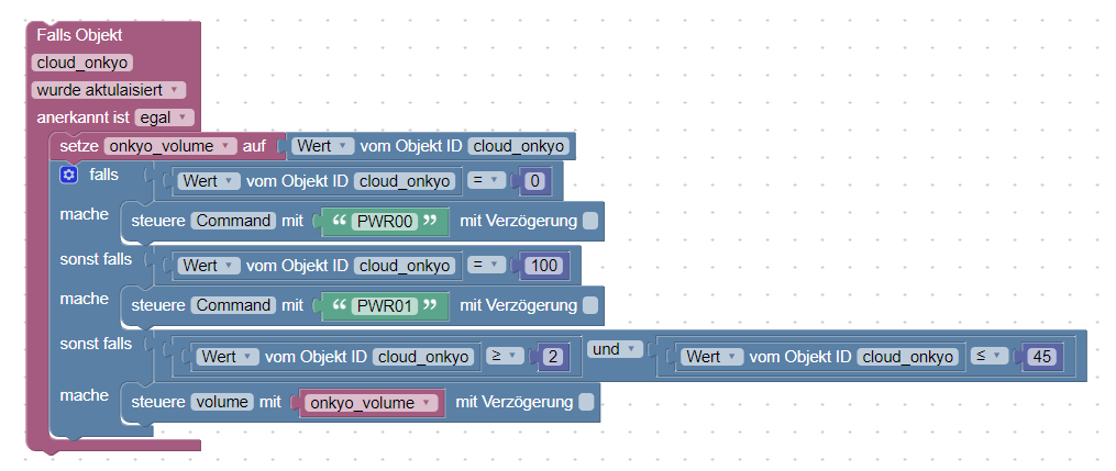

    ich verstehe leider sehr wenig von ioBroker oder Javascript. Ich habe nun das nötigste hinbekommen. Leider werden zwei Fehler im ioBroker angezeigt, die mir dann doch ein Dorn im Auge sind:
    javascript.0	2017-12-24 15:38:34.198	error	change ID is empty: {"common":{"enabled":100},"from":"system.adapter.javascript.0","ts":1514129914147,"_id":null,"acl":{"object":1636,"owner":"system.user.admin","ownerGroup":"system.group.administr
    cloud.0	2017-12-24 15:38:34.168	error	change ID is empty: {"common":{"enabled":100},"from":"system.adapter.javascript.0","ts":1514129914147,"_id":null,"acl":{"object":1636,"owner":"system.user.admin","ownerGroup":"system.group.administr
    admin.0	2017-12-24 15:38:34.160	error	change ID is empty: {"common":{"enabled":100},"from":"system.adapter.javascript.0","ts":1514129914147,"_id":null,"acl":{"object":1636,"owner":"system.user.admin","ownerGroup":"system.group.administr
    javascript.0	2017-12-24 16:46:04.502	warn	at Object. (script.js.script.onkyo.onkyo_pwr_vol:11:5)
    javascript.0	2017-12-24 16:46:04.501	warn	Wrong type of onkyo.0.command: "string". Please fix, while deprecated and will not work in next versions.
    Zwar verstehe ich hier die Fehlermeldung (er mag den String nicht), aber was soll ich dagegen tun? Onkyo möchte halt, dass ich den Befehl PWR01 sende.

      Konvertiere den String Mal in eine Zahl damit sollte es gehen

        Bekomme die gleiche Meldung (es funktioniert aber alles). Wie funktioniert das mit dem konvertieren, bekomm das leider nicht hin…
        z.B.
        setState("onkyo.0.command","main.subwoofer-temporary-level=UP");
        kommt die meldung
        warn	at Object. <anonymous>(script.js.Onkyo:6:2)
        warn	Wrong type of onkyo.0.command: "string". Please fix, while deprecated and will not work in next versions.</anonymous>
        edit Hat sich erledigt.
        Für die Nachwelt: statt den onkyo adapter lieber onkyo-vis adapter nutzen. Wie der installiert wird steht hier
        viewtopic.php?f=20&t=2316&hilit=onkyo+vis#p22772
        Der Befehl musste danach so aussehen
        setState("onkyo-vis.0.RAW","SWLUP");
