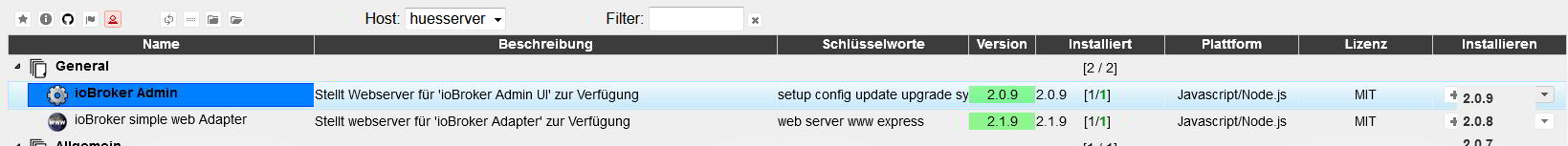

    mir ist aufgefallen das die Versionsnummern bei den einzelnen Adaptern nicht mehr aktualisiert werden. Es erscheint auch kein Updatebutton mehr. Mittlerweile wird mir bei "Installiert" eine höhere Version angezeigt (Weil ich per link upgedatet habe) als bei "Version". Muss das so ? z.B bei Adminadapter, Version ist 2.0.7 und installiert ist mittlerweile 3.0.1"

                  Adminadapter, Version ist 2.0.7 und installiert ist mittlerweile 3.0.1" `
                  verstehe ich das richtig, du hast die 3.0.1 installiert? Dann downgrade bitte auf die 2.0.9
                  • J Offline
                    Joker971
                    bei mir steht alles auf standart, ich habe die Orte nie verändert! Auch an den Einstellungen habe ich nie etwas verändert.
                    Mir ist nur aufgefallen das seit geraumer Zeit keine Updates mehr da waren und da habe ich dann bei meinen installierten Adaptern mal geschaut was da mittlerweile für eine Version ist. Diese war dann meistens weit höher als die bei mir installierte Version. Da habe ich natürlich per link immer mit der höchsten Version nachinstalliert. Ich frage mich nur warum dann keine Updatebuttons erschienen sind und warum die aktuell verfügbare Version nicht angezeigt wird ?
                    Gibt es einen Grund warum ich den Adminadapter auf die 2.0.9 downgraden soll ?
                    [Edit] mir wird nur die 2.0.7 angeboten. die 2.0.9 kann ich nicht installieren.[/Edit]

                            Habs schon….unter "Aktiver Verwahrungsort" war default eingestellt. Unter latest gibts auch wieder einen Updatebutton :lol:
