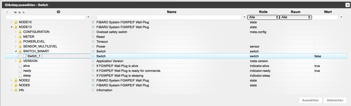

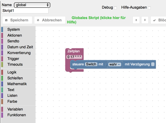

    Ich habe diverse Fibaro Wall Plugs rumliegen und habe diese in IoBroker integrieren können. Ich kann die Schalter steuern. Nun würde ich gerne eine Art Zeitschaltuhr realisieren. Das heisst, jeden Abend um 17 Uhr einschalten und um Mitternacht wieder abschalten. Ich habe mein Glück mit Blockly versucht, schaffe es aber nicht.
    Der Wall Plug kann ich über Switch_1 ansteuern, aber wie setze ich den Rest um? Ich habe es mal so versucht…
    Könnt Ihr mir helfen?

      dein blockly stimmt er sollte um 5 Uhr einschalten, der javascript adapter is aktief und das script auch gestartet ?
      Edit : Ups fehler geshen, script nicht in Global speicher !!!!

          Vielen Dank für die Tipps…Irgendwie bekomme ich es trotzdem nicht hin. Ich habe beide Varianten ausprobiert...Der Wallplug schaltet nicht
          ich habe die Scripts dieses Mal nicht unter global laufen. Gibt es noch etwas, was ich am Script einstellen muss? Oder kann ich es irgendwie debuggen?

              Edit: ich habe jetzt den Fehler gefunden :-) Die Uhrzeit…Im Log ist die Uhrzeit eine Stunde hinterher :-)
              DankEEEEEEEEEEEEEE :D Ihr seid die Besten
