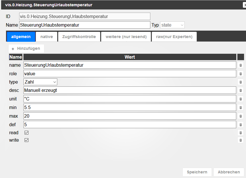

              Was bitte steht in SteuerungUrlaubstemperatur?
              Was ist das?
              Genau?
              Gruß Rainer
              • BaumertB Offline
                BaumertB Offline
                Baumert
                "SteuerungUrlaubstemperatur" ist ein Datenpunkt unter vis.0 - dort kann ein bestimmter Temperaturwert vorgegeben werden. Wird z.B. die Heizungsbetriebsart "Urlaub" angewählt, so gehen die Heizungsventile in den Modus "Manuell" und die Temperatur soll vorgegeben werden:

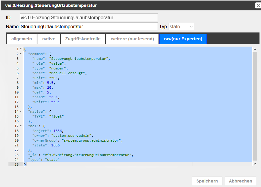

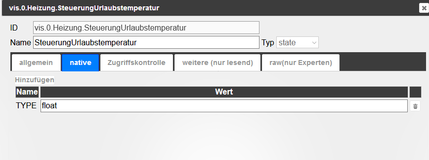

                      Der Adapter erwartet eine "number" irgendwie war deine Variable eine float.
                      Könntest ja Mal in dem Datenpunkt schauen welchen Typ er hat, ist ein Manuel erstellter oder ?
                      Ansonsten halt mit konvertieren lassen geht ja :)
