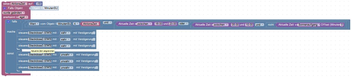

    ich versuche gerade meine Programme in Blockly zu realisieren und komme einfach nicht weiter deswegen muss ich Euch fragen.
    Möchte Folgendes haben:
    1. Steckdosen sollen abends 15 min nach Sonnenuntergang einschalten und um 23 Uhr ausschalten.
    2. Dieselben Steckdosen sollen morgens um 5 einschalten, und bis Sonnenaufgang an bleiben.
    3. Natürlich soll es möglich sein außerhalb dieser Zeiten die Steckdosen Manuel zu schalten.
    Im Anhang seht Ihr meinen Versuch. Abends klappt es ganz gut, morgens gar nicht. Manuel funktioniert auch nicht, schaltet ab wenn sich MinutenSU ändert. Ich verstehe auch warum er wieder ausschaltet, nur weis ich nicht wie dass Ganze lösen soll.
    var AktionsZeit;
    AktionsZeit = -15;
    on({id: 'javascript.0.MinutenSU', change: "ne"}, function (obj) {
      var value = obj.state.val;
      if (getState("javascript.0.MinutenSU").val <= AktionsZeit && (compareTime("16:00", "23:00", "between") || compareTime("05:00", "10:00", "between") && !getAstroDate("sunrise", undefined, 0))) {
        setState("hm-rpc.0.OEQ0712627.1.STATE"/*Steckdose1.STATE*/, true);
        setState("hm-rpc.0.OEQ0711942.1.STATE"/*Steckdose2.STATE*/, true);
        setState("hm-rpc.0.OEQ0712441.1.STATE"/*Steckdose3.STATE*/, true);
      } else {
        setState("hm-rpc.0.OEQ0712627.1.STATE"/*Steckdose1.STATE*/, false);
        setState("hm-rpc.0.OEQ0711942.1.STATE"/*Steckdose2.STATE*/, false);
        setState("hm-rpc.0.OEQ0712441.1.STATE"/*Steckdose3.STATE*/, false);
    Danke für eure unterstützung

      Mal ein Tip, warum so kompliziert?
      Für 1: astro nemen als Trigger
      Für 2 : Zeitplan für Einschalten und einen für ausschalten
      Für 3: das geht auf diese Art und Weise nur die Trigger Zeiten werden gesetzt

        ich hab ja schon viele andere Ansätze gehabt aber es hat nie richtig funktioniert, deswegen wollte ich mal Profis fragen ;)
        könnte es so funktionieren?

          Versuche nicht alles in einen Block zu lösen [emoji6]
          1 hsst du gelöst in deinen blockly belasse es bei Einschalten und smeis den Rest raus
          Jetzt mache einen Zeitplan (anderer Block) der um 23Uhr alles ausschaltet.
          Für das zweite benutze ein Zeitplan und um 5 uhr alles Einschalten
          Dann noch ein astroblock für Sonnenaufgang alles wieder aus

            ich habe irgendwie gedacht dass man es möglichst in einen Block realisieren sollte, warum auch immer :roll:
            habs jetzt mal geändert, könnte es so funktionieren?

              Das schaut doch gut aus.
                habs jetzt mal geändert, könnte es so funktionieren? `
                ^^ man lernt mit probieren, sie für aus sollte hinhauen
