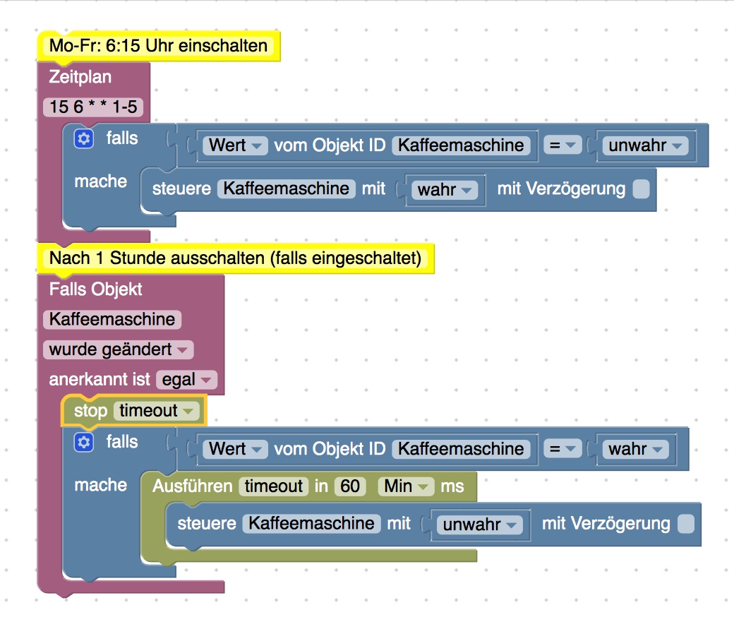

    habe iBroker neu entdeckt und bin begeistert!
    Hier mein erstes Script.
    Wenn ein HS-100 Steckdose an ist, soll nach 1 Stunde die Steckdose ausgeschaltet werden.
    Zusätzlich soll wochentags um 6.15 Uhr die Steckdose eingeschaltet werden (manuell wird die Steckdose mit vis od. Alexa eingeschaltet).
    Das script ist im Hauptverzeichnis (nicht global od. common) gespeichert und aktiviert.
    Kann mir jemand verraten, warum das Script nicht die Aktionen ausführt? Muss ich noch etwas zusätzlich einstellen mit meinem 1. Script?

      Jup [emoji3] dein Zeitplan stimmt soweit also Steckdose geht morgens an ?
      Dein zweiter Zeitblock ist falsch da fehlt ein Trigger Block.
      Der block wird jetzt nur aktiviert wenn das Script startet und nicht wenn die Steckdose eingeschaltet wird.

        super, danke! Jetzt schaltet sich die Steckdose zur angegeben Zeit automatisch aus.

          Tip setzte noch einen stop timeout davor zur Sicherheit.
          Wenn du jetzt die Steckdose ein-aus-ein schaltest laufen 2 timer

            Ist es so richtig eingestellt?

              Jup, so ist es richtig :)

                Noch mal zu dem Script.
                Die automatische Abschaltung nach 60 Minuten funktioniert mal und öfters mal nicht. Was könnte der Grund sein? Wo kann ich das prüfen?
