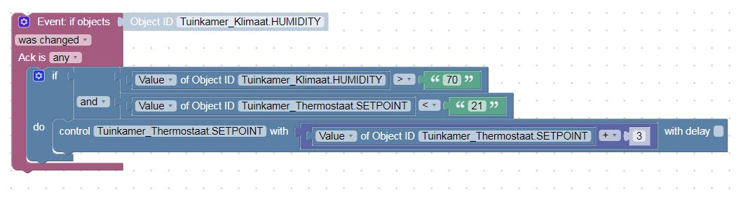

    Kann ich die Heizkörperthermostate mit den Xiaomi Sensoren so verbinden, dass die Heizkörper bei z.B. einer Luftfeuchtigkeit
    von 70 % um 3 Grad höher geregelt werden?

      @theNick:
      von 70 % um 3 Grad höher geregelt werden? `
      Ja, ich finde wohl das dies ein andere topic sein sollte da es nichts mit hardware zu tun hat, ich ziehe die threads mal auseinander und verschiebe deine Frage nach Scripte….
      Ich mache dir mal einen blockly ansatz dafuer, du musst natuerlich die werten/sensoren selber richtig setzen und vorher deine geraete eingerichtet haben:
      Man sollte aber aufpassen, ich habe jetzt 1 : 1 deine logic uebernommen dazu aber eine sicherheits abfrage eingebaut das die temperatur nicht hoeher als 21 eingestelt wird.
      Da das script jedesmal anstosst wen der feuchtigkeitswert sich aender und ueber 70% ist wird jedesmal die temperatur + 3 erhoeht.
      Ich denke mal du willst das nur 1 mal haben ? Und muss die temperatur nicht auch mal wieder zuruck zur standard einstellung wen die feuchtigkeit unter 70% ist ?
      ~Dutch
