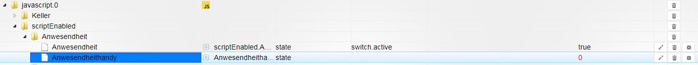

    ich habe da mal eine frage und zwar möchte ich eine anwesendheit bzw. Abfrage haben über eine Globale Variable die ich ich in anderen Scripts dann einfach anfragen kann.
    Ich habe versucht es so zu lösen,
    Ein Script Anwesenheithandy welches bei true auf 1 gehen soll und bei false auf 0
    es bleibt aber immer auf 0 Stehen

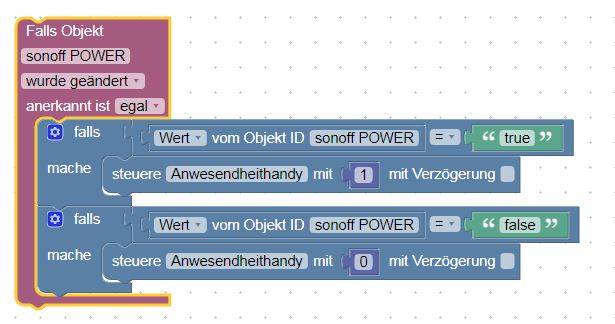

    Das Blocky dazu sieht so aus
    und es wird das signal von sonoff genau welches von True auf false wechselt.
    Leider verändert er den Wert im Javiscript nicht! Weiß vielleicht einer wo ich den fehler habe?
    Ich habe bewusst erstmal nur ein gerät zu abfragen genommen später sollen 10 Sonoff gecheckt werden und wenn alle (und logik) false sind soll halt eine 0 getriggert werden und nur 1 von den 10 (oder logik) true ist soll eine 1 getriggert werden.

      Deine IF Schleife geht bedser, klicke in ersten Block auf das Zahnrad und baue eine sonst wenn anstatt 2te if
      Wird dein Script überhaupt getriggert?
      Bau docu Mal einen debug Block ein

        @ludino:
        Leider verändert er den Wert im Javiscript nicht! Weiß vielleicht einer wo ich den fehler habe? `
        Du hast den Typ "Zahl" angelegt. Müsste aber "Logikwert" sein.
        Und nicht unter "javascript.0.ScriptEnabled" anlegen!

        • L Offline
          L Offline
          ludino
          in den Hauptordner verschoben und logik anstatt zahl und schon lief es,
          vielen danke euch
