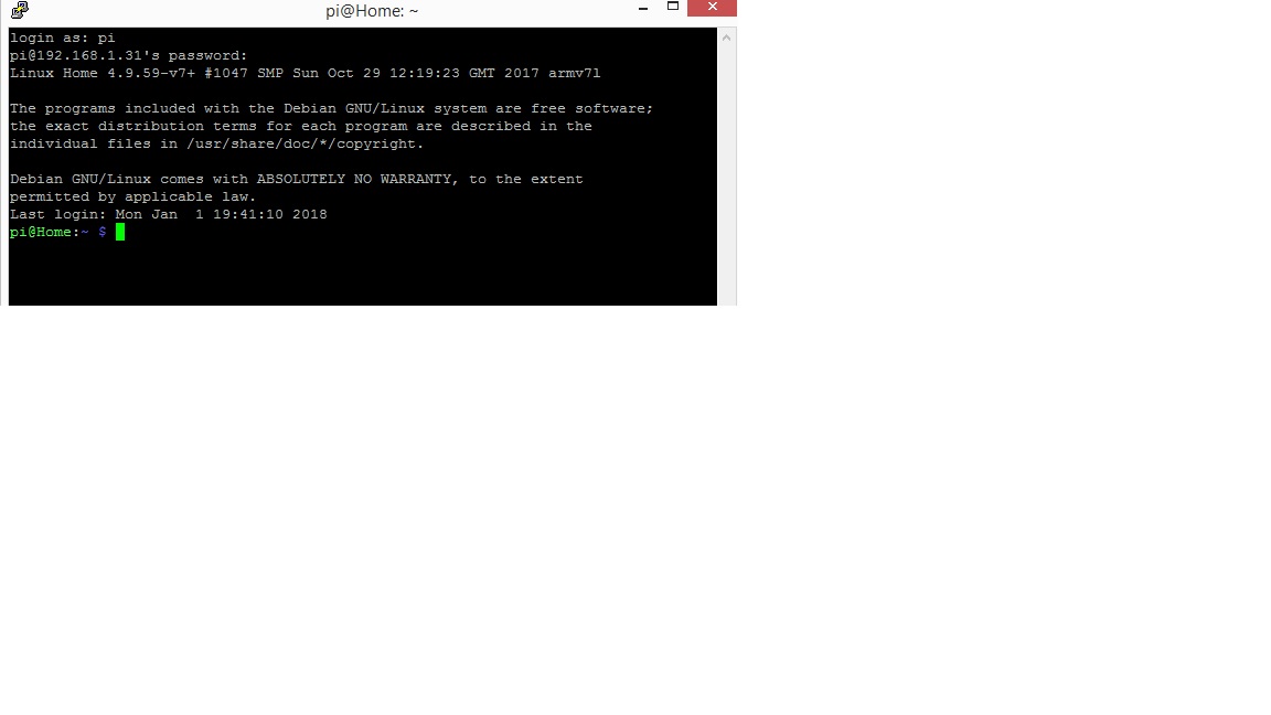

        Wenn du mir jetzt noch sagst was du mit Command Top meinst, ich nehme jetzt mal an du meinst das, Siehe Foto.
        So hab jetzt noch die Aktuelle Prozessorauslastung angehängt.
        Bitte nicht steinigen bin bei Linux blutiger Anfänger!

          genau das habe ich gemeint, steinigen machen wir hier nicht sonst haette ich bereits nen berg ! :)
          Ok, kannst du auch per SSH also ohne remote desktop auf deinen Pi zugreifen ?
          Wen der pi naemlich ausgelastet ist wird remote nicht mehr gehen. Aber gerade dan ist es wichtig zu wissen welche processe dein system belasten.
          das commando "top" kan uns das sagen

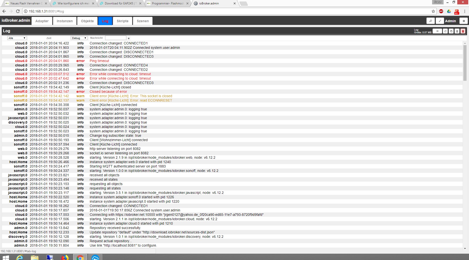

            Hab gerade ein Seltsames verhalten wahrgenommen!
            Mein Wohnzimmer Sonoff Schalter ist für einen Bruchteil einer Sekunde aus gegangen und gleich wieder an!
            Hab mich dann gleich mit Iobroker verbunden und siehe da Error.
            Kann damit nichts anfangen, wo liegt da jetzt das Problem!
            Hat jemand von euch eine Ahnung was es da hat!
            Siehe Bilder
            Schaltung ist auch verzögert!

              So jetzt reagiert wieder kein einziger Sonoff!
              Bei Iobroker gibt auch kein Log mehr und über die Top finde ich auch nichts raus!

                Hab jetzt bei Iobroker die Cloud,Javascript und Sonoff neu gestartet.
                Log zeigt jetzt wieder was an und ich kann meine Sonoff wieder schalten.
                Mich würde nur Intarsieren warum das so ist?
                Hat jemand eine Idee?

                      Was hast Du Denn für ein netzteil dran an deinem Raspi?
                      Ich sehe hier spontane Netzwerkabbrüche im Log (unter der Annahme das warst nicht Du). Netzteil 2,1A, besser mehr !!
                      Ansonsten. Was sagt das Logfile unter "/var/log/syslog" denn so zu solchen zeitpunkten?
