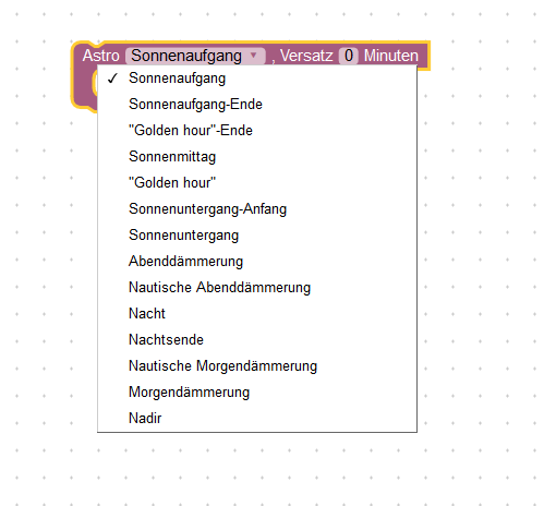

    Hab leider nicht passendes gefuden. Aber wie schffe ich aus der VIS die Astro Funktion umzuschalten? oder geht das gar nicht?

        Ich möchte in der VIS die Möglichkeit haben diese Funktionen auszuwählen.

          Das geht so nicht soweit ich weiß ,man könnte aber ein Wert im einem object setzen und da einebof Abfrage drauf los lassen.
          Was willst du erreichen ?

            Ich will ein Universelles Zeitschaltprogramm bauen wo man die dieversen möglichkeiten nutzen kann. Über Homekit ist das leider alles viel zu müselig daher wollte ich das etwas einfacher gestalten.

              Hmm verstehe, einzige Lösung welche mir dazu einfällt ist in vis eine Variable zu setzen 1/2/3 und dan per if/then Abfrage kontrollieren ob 1 Tag, 2 Nacht usw gewählt wurde das würde so auch mit blockly machbar sein.
              Sonst kommen wir schon mehr Richtung JavaScript
