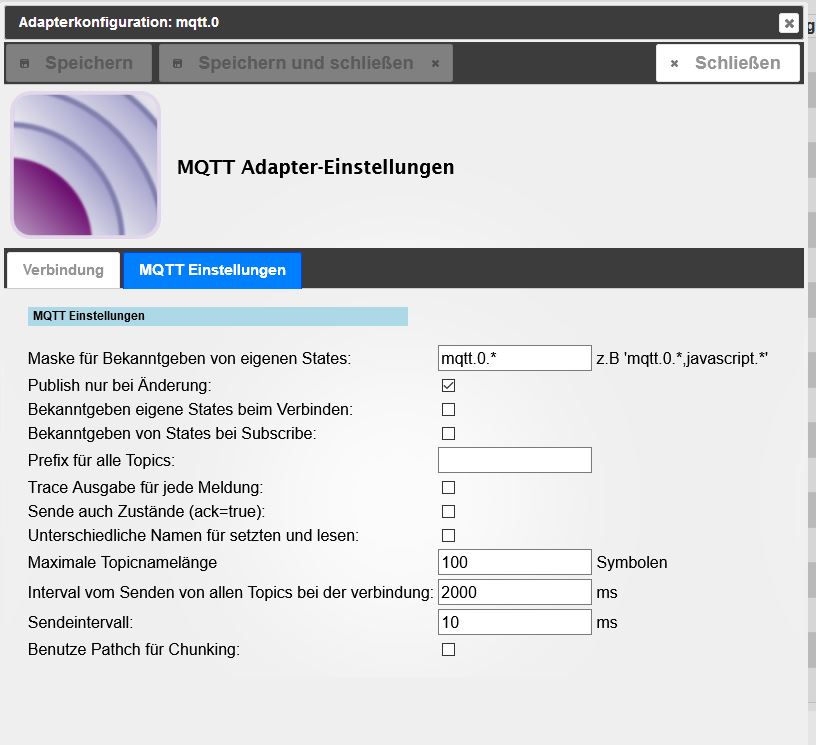

        milo
        Ahh sorry, den internen von iobroker:
        MQTT Adapter in der Version 1.3.2.
        Die Einstellungen sind im Anhang.

                        Mir ist noch aufgefallen, dass du ganz andere MQTT-Server Einstellungen hast als ich:
                        Ich habe im MQTT Adaper Einstellungen ALLES deaktiviert, außer: Sende auch Zustände (ack=true).
                        und ich verwende kein SSL-Passwort.
                        Vielleicht hat's auch was damit zu tun?
