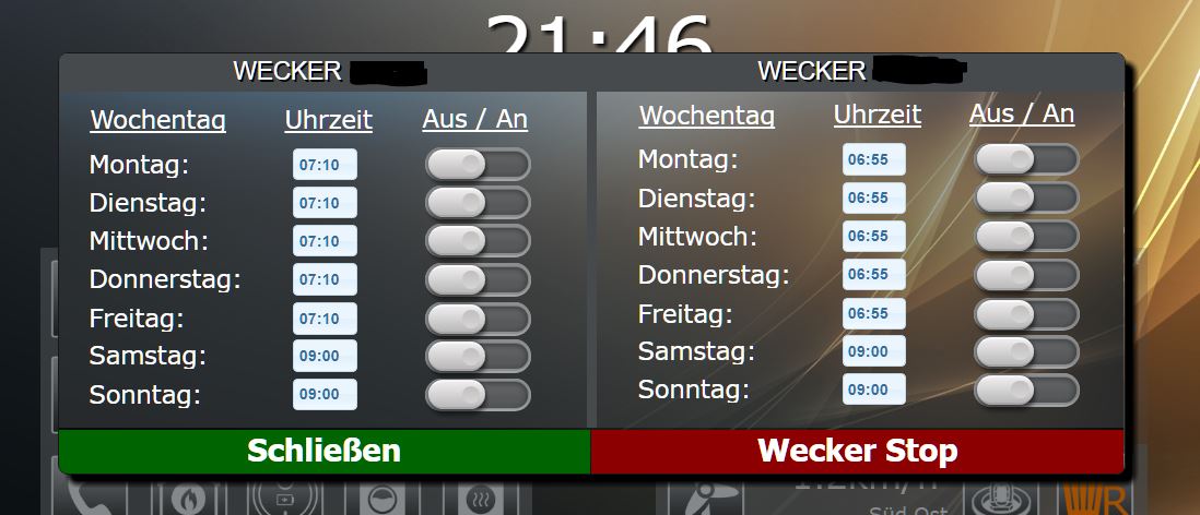

    Hi Leute,
    ich bastel mir gerade einen Wecker dessen Weckzeiten in Datenpunkten hinterlegt sind, was auch eigentlich alles klappt nur muss ich ja meinen Schedule Befehl jedesmal neu "einlesen" wenn sich die Weckzeit oder eben der Wecktag ändert. Nun meine Frage, ist es möglich die "on"Abfrage auch in einer Schleife zu generieren, dass praktisch alle generierten Datenpunkte "beobachtet" werden? Oder muss ich wirklich jeden einzelnen auflisten?
    ! Hier das Script:````

    und hier mal zwei Beispieldatenpunkte:
    on({id: instanz + pfad0 + "Kinderzimmer1.WeckerAktiv_Montag", change: 'any'}, function (dp) {
        WeckerStellen();
    on({id: instanz + pfad0 + "Kinderzimmer2.WeckerAktiv_Dienstag", change: 'any'}, function (dp) {
        WeckerStellen();
    ````Welche ich eben gerne nicht jedesmal einzeln auflisten würde.
    Vielleicht hat ja jemand eine Idee wie ich "Gruppen" beobachten kann oder so.
