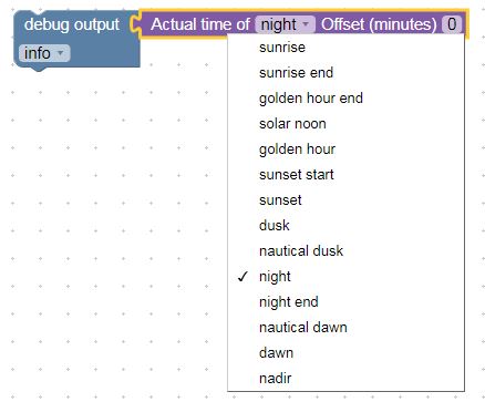

    wäre es möglich in Blockly die Zeitfunktionen für Tag und Nacht zu integrieren?
    Ich habe es immer schwer (es geht nicht :-( ) Programme nur bei Tag oder Nacht laufen zu lassen.

      Haben wir doch das Zauberwort heißt Astro function.
      Zeig Mal deine Versuche dann können wir helfen und ergänze dein Titel bitte mit blockly

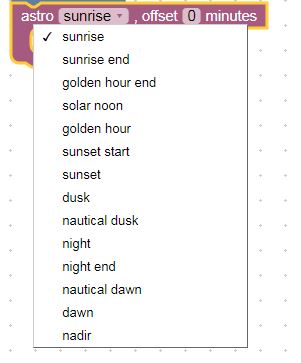

        ja,aber hier gibt es immer nur von bis, also Sonnenuntergang bis Sonnenaufgang.
        Es wäre aber doch nett wenn ich sagen könnte "bei Nacht" oder "bei Tag" direkt nutzten könnte.

            Ich glaube wir reden aneinander vorbei, diese funktionen sind da und heisen astro :)
