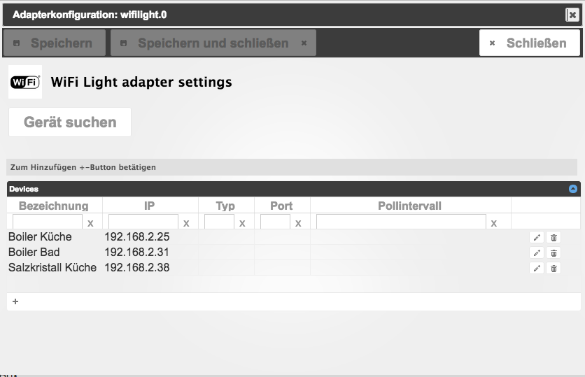

                    • ICEMAN
                      ICEMAN last edited by
                      @eric2905:
                      welchem „Wifi-Adapter“ meinst Du eigentlich die ganze Zeit?
                      Mir ist kein allg. Adapter in der Art bekannt. `
                      Hallo Eric,
                      diesen hier:
                      • eric2905
                        eric2905 last edited by
                        Moin,
                        @ICEMAN:
                        diesen hier: `
                        diese Info in der Readme hast Du gelesen?
                        > Supports LW12, LD382 and LD382A. Support for Mi-Light/LimitlessLED RGBW added.
                        Ich bin mir nicht sicher, ob Du damit Deine Jinvoo-Steckdosen steuern kannst.
                        Hier die gesamte Readme ==> https://github.com/soef/ioBroker.wifilight
                        Gruß,
                        Eric
                        Von unterwegs getippert

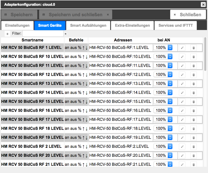

                          heute ist mein Bausatz (CCU für PI) angekommen. Schnell gelötet und eingebaut und zum Laufen gebracht.
                          Zum Test habe ich jetzt das Heizkörperthermostat vom Büro aus dem Accesspoint gelöscht und auf der CCU angelernt. Hat funktioniert!.
                          Dann die Einstellungen laut ioBroker gemacht. Alle zugehörigen Adapter sind auf grün.
                          Dennoch scheint was nicht zu stimmen:
                          Der ganze Klatteratatsch ist auch in der Alexa-App. Was tun??
                          DANKE!!
                          • E
                            eastcoast last edited by
                            @ICEMAN:
                            Der ganze Klatteratatsch ist auch in der Alexa-App. Was tun?? `
                            Es scheint doch alles zu stimmen…
                            im Cloud Adapter einfach unter "Smart-Aufzählungen" - "Functions"
                            alle nicht benötigten Haken entfernen, speziell mal "Zentrale",
                            dann siehst Du gleich mal eine kürzere Listen in "Smart-Geräte".
                            Über den Alexa-Webzugang kannst Du alle "Smart Home" Geräte nochmal löschen.
                            Anschließend nochmal die Geräte neu suchen lassen.

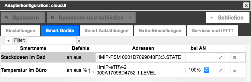

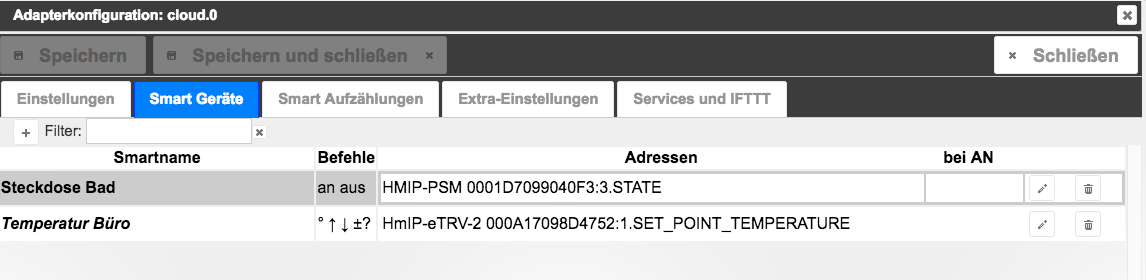

                                  Doch egal was ich zu Alexa sage, sie führt meinen Befehl nicht aus. Kannst du mir auch noch über diese Hürde helfen??

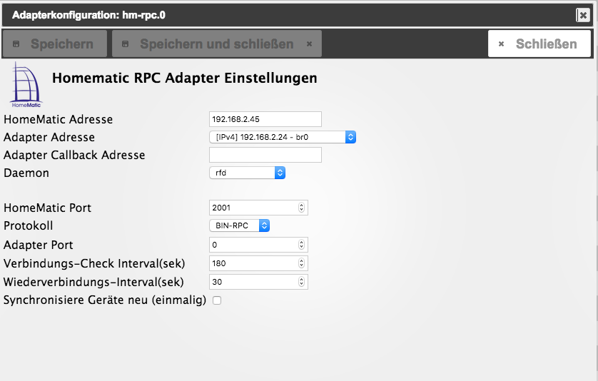

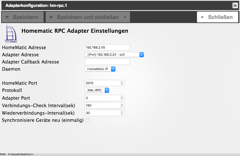

                                  • eric2905
                                    So wie Du die beiden hm-rpc-Adapter konfiguriert hast, ist
                                    • hm-rpc.0 für Homematic „alt“
                                    • hm-rpc.1 für Homematic IP
                                    Wenn Du keine Non-IP-Geräte hast, benötigst Du den hm-rpc.0 nicht.
                                    Sagt Alexa denn „Ok“, wenn Du einen Befehl absetzt?
                                    Trag unter „Extra-Einstellungen“ mal einen existierenden Datenpunkt ein, in den Alexas Rückmeldung reinkommt.

                                    • ICEMAN
                                      @eric2905:
                                      Wenn Du keine Non-IP-Geräte hast, benötigst Du den hm-rpc.0 nicht. `
                                      Okay, dann kann ich ja die hm-rpc.0 löschen

                                      • eric2905
                                        @ICEMAN:
                                        Beim Befehl: Alexa setze die Temperatur im Büro auf 25 Grad, sagt Alexa "Temperatur unterstützt das nicht" `
                                        Ok, diese detaillierte Fehlermeldung ist neu (oder ich habe sie bisher überlesen).
                                        Ich habe einen Verdacht (das Teil wird als LEVEL erkannt und die Einheit ist % ==> wie ein Dimmer)
                                        Probiere es mal nicht mit „25 Grad“, sondern mit „25 %“.

                                        • ICEMAN
                                          Befehl (Set Point Temperatur) gefunden!! 😉
                                          Jetzt geht es.
