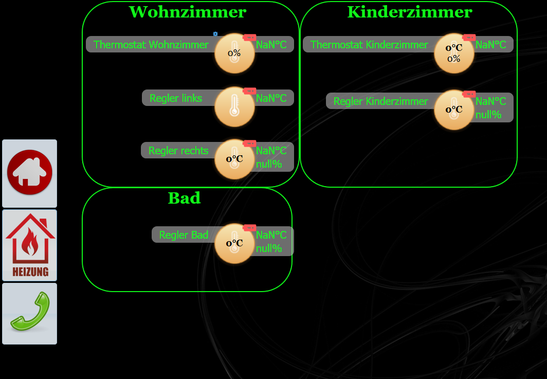

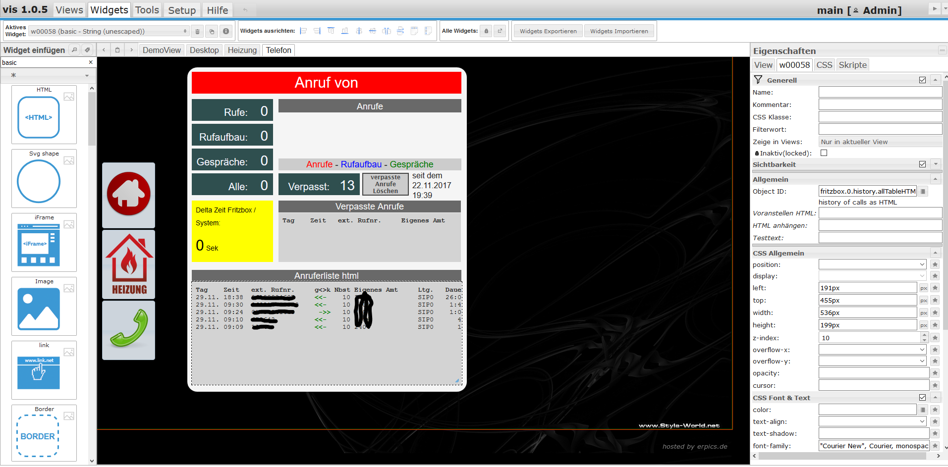

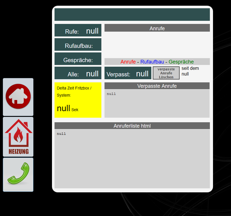

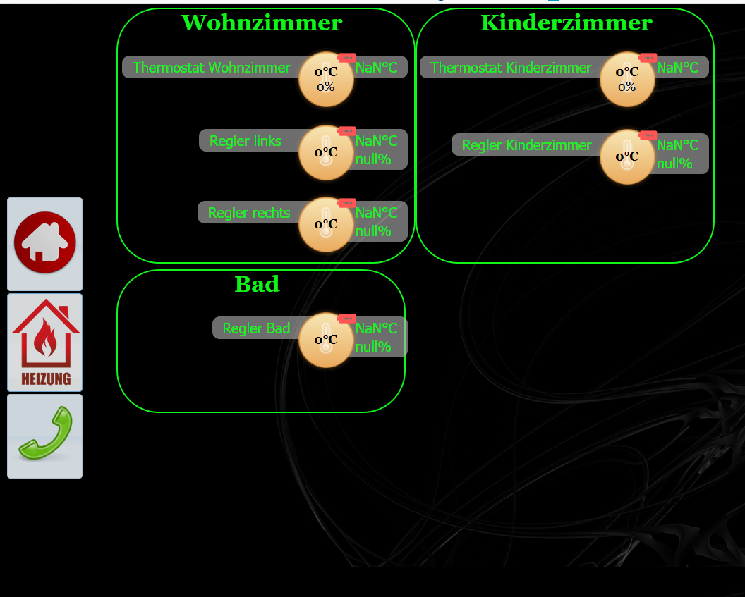

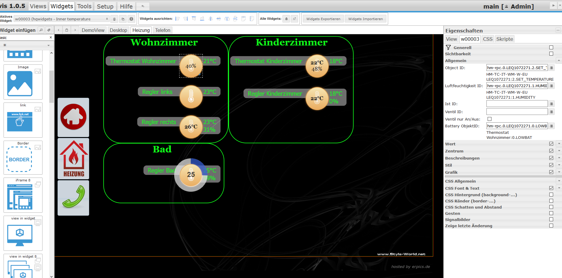

    Nun zu meinem Problem:
    Ich bin seit kurzem komplett umgestiegen auf IoBroker und nutze dazu Homematic, vorher
    habe ich Jahrelang FHEM genutzt. Jetzt hab ich ein riesen Problem mit VIS (ihr lacht garantiert
    über das Problem :oops: ). Wenn ich meine Heizungsthermostate und Fritzboxdaten in Vis
    einbinde, sehe ich im Editor auch sämtliche Werte, jedoch sobald ich den Editor verlasse und
    normal ins View gehe über den Browser (egal welcher, Firefox, Internetexplorer usw.)
    sehe ich keine Werte mehr und es steht bei dem Fritzbox-widget überall NULL ausgeschrieben.
    Habe Bilder angefügt :D
    Ich sitze schon 3 Tage und Nächte vor diesem Problem, SUFU und Google nix gefunden…...
    Ich verzweifel noch. :lol:
    Danke im voraus und Grüße
    Denis

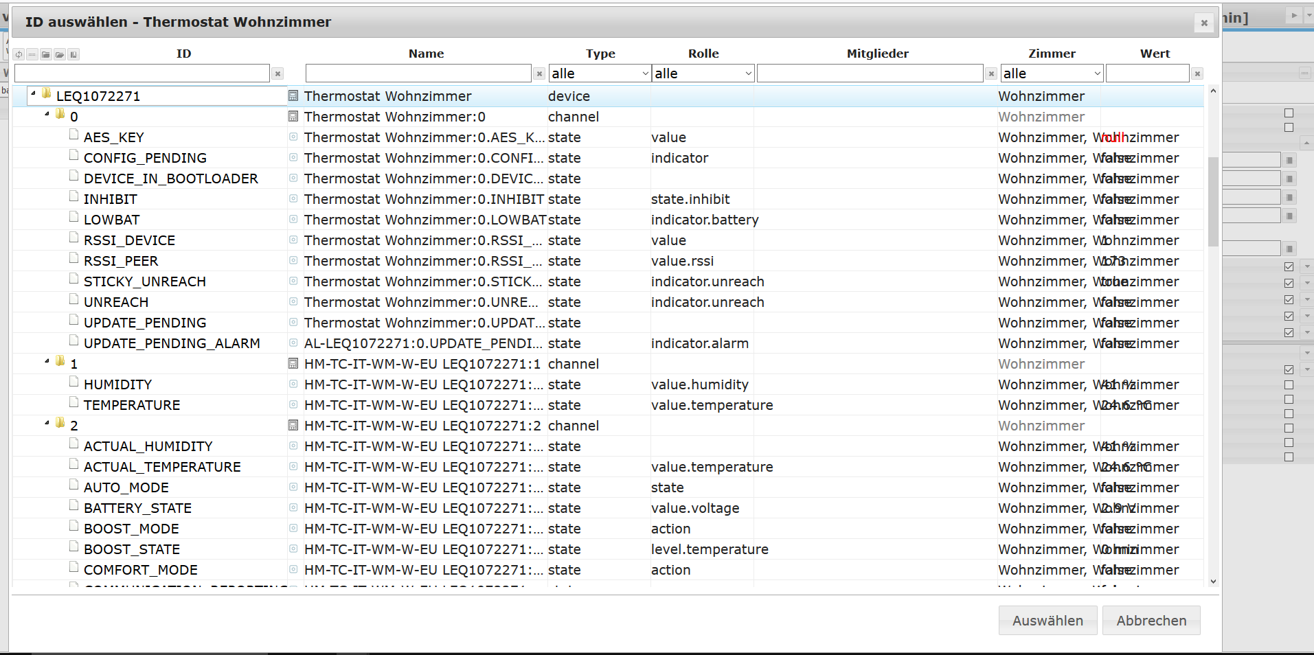

      Kannst du bitte mal zu sätzlich zu den Screenshots, die du schon gepostet hast (DANKE dafür!) auch noch mal einen von den zuständigen Datenpunkten im Reiter Objekte machen.
      Bei der Heizungsseite kann ich die Konfiguration nicht zuordnen :(
      Rainer
      ioBroker freut sich auch über eine Spende für das Forum. Benutzt dazu den Spendenbutton im Header. Danke!
      1 Reply Last reply
        denis.wodtke
        wrote on last edited by
        Danke für die schnelle Antwort :mrgreen:
        Also Cache leeren bringt nichts. Schon öfter probiert, eben gerade nochmals probiert 8-) .
        Screenshot der Datenpunkte anbei.
        Die daten sind da und Funktionieren auch, denn Alexa kann sie auch abrufen und einstellen.

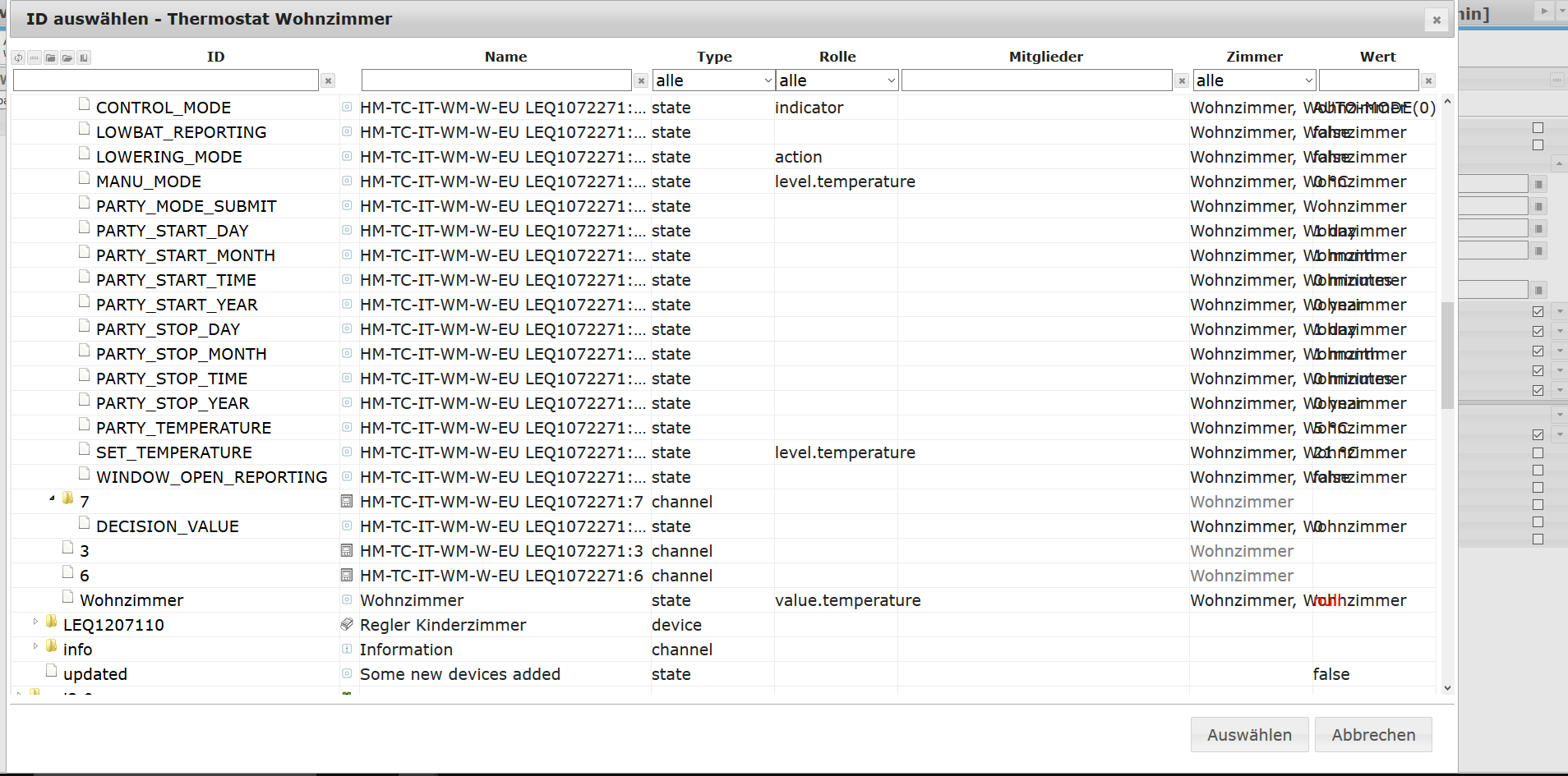

          Mach mal alle ID-Felder leer.
          Dort kommen die Datenpunkte rein.
          In Objekt ID kommt dann der Datenpunkt …...SETPOINT !!

              Sorry, bei dem neuen heißt der SET_TEMPERATUR.
              Rantanplan

                        Im Editor sieht alles Spitze aus, mit aktuellen Werten und und und.
                        Sobald ich aber auf den normalen ansichtsmodus gehe sind alle Werte weg…

                                  das gleiche Verhalten bei mir. Im Editor werden alle Objektwerte sofort angezeigt. Sobald ich die Visualisierung starte und mir die Seiten (ich nutze Slidertabs) im Webbrowser (Firefox oder Safarie) betrachte, fehlen die Werte in den "hqwidgets". Komischerweise werden 6 Werte sofort dargestellt. Hierbei spielt die Platzierungsreihenfolge eine Rolle. D.h. die ersten Widgets, die ich auf meiner "Seite" gelegt habe, erscheinen sofort, die anderen erst nach und nach. Lösche ich eines der ersten 6 hqwidgets, rutscht das nächste nach.

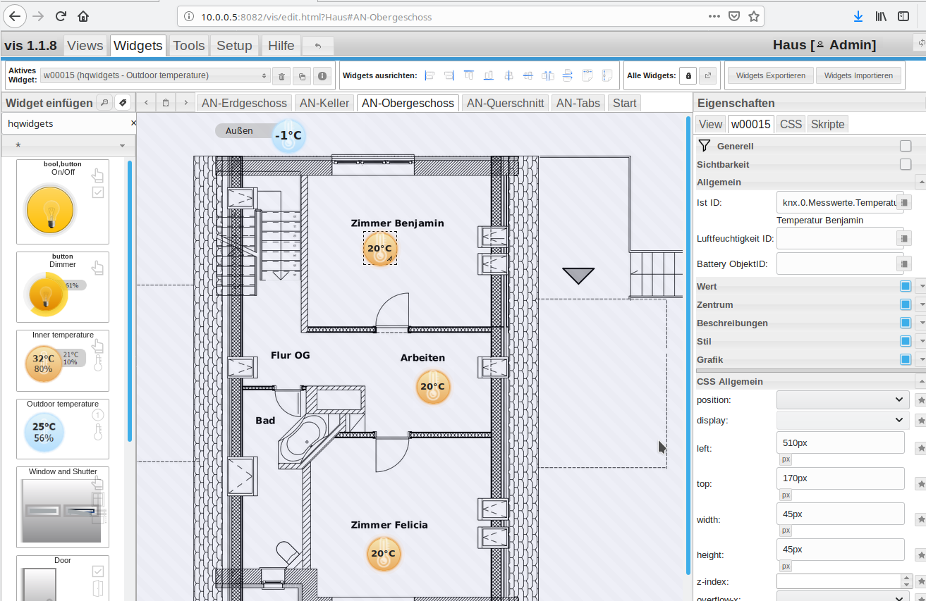

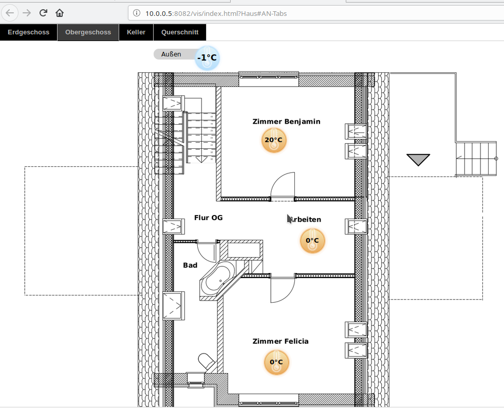

                                      Danke für Deine schnelle Antwort. Anbei findest Du zwei Bilder. Einmal von der laufenden Visualisierung und einmal vom Editor. Auf der Ansicht AN-Erdgeschoss sind alle Werte sofort sichtbar, deshalb habe ich mir dort ein Screenshot gespart.
                                      In einem anderen Thread habe ich gerade einen Hinweis gefunden, dass es an dem Slidertab-Widgets liegen könnte. Wenn man auf der "Startseite" alle hqwidgets-Objekte platziert (auch unsichtbar in einer verdeckten Ebene), werden diese Werte sofort geladen und sind auf den anderen Ansichten sofort sichtbar.
                                      Das habe ich gerade getestet und das stimmt auch.
                                      Leider kenne ich mich nicht im Javascript so gut aus, um die fehlerhafte Stelle zu finden.
