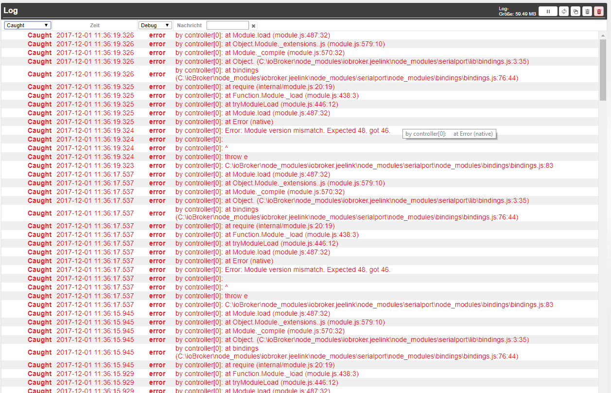

                  Hallo anbei einige Screenshots. Jetzt mit Node v6.12 und rebuild
                  1443_2017-12-01_11_34_41-smarthub__192.168.200.27__-_remote_desktop_connection_manager_v2.7.png
                  1443_2017-12-01_11_44_46-smarthub__192.168.200.27__-_remote_desktop_connection_manager_v2.7.png
                  1443_2017-12-01_11_45_00-smarthub__192.168.200.27__-_remote_desktop_connection_manager_v2.7.png

                    Ok dir fehlen die Build-Tools:
                    npm install --global --production windows-build-tools
                    Dann nochmal probieren.
                    Deine Abstürze im Log kommen daher dass das Serialport-Modul gegen die falsche Node-Version kompiliert wurde. Sollte nach erfolgreicher Neu-Kompilierung behoben sein.

                        Also der Jeelink bringt immer den Fehler das eine Modul Version nicht stimmt
                        2017-12-01 12:16:31.075 - [32minfo[39m: host.Smarthub instance system.adapter.vis.0 terminated while should be started once
                        2017-12-01 12:16:47.537 - [32minfo[39m: host.Smarthub object change system.adapter.jeelink.0
                        2017-12-01 12:16:47.568 - [32minfo[39m: host.Smarthub instance system.adapter.jeelink.0 started with pid 2376
                        2017-12-01 12:16:48.484 - [31merror[39m: Caught by controller[0]: C:\ioBroker\node_modules\iobroker.jeelink\node_modules\serialport\node_modules\bindings\bindings.js:83
                        ! 2017-12-01 12:16:48.484 - [31merror[39m: Caught by controller[0]: throw e
                        ! 2017-12-01 12:16:48.484 - [31merror[39m: Caught by controller[0]: ^
                        ! 2017-12-01 12:16:48.484 - [31merror[39m: Caught by controller[0]: Error: Module version mismatch. Expected 48, got 46.
                        ! 2017-12-01 12:16:48.484 - [31merror[39m: Caught by controller[0]: at Error (native)
                        ! 2017-12-01 12:16:48.484 - [31merror[39m: Caught by controller[0]: at Module.load (module.js:487:32)
                        ! 2017-12-01 12:16:48.484 - [31merror[39m: Caught by controller[0]: at tryModuleLoad (module.js:446:12)
                        ! 2017-12-01 12:16:48.484 - [31merror[39m: Caught by controller[0]: at Function.Module._load (module.js:438:3)
                        ! 2017-12-01 12:16:48.484 - [31merror[39m: Caught by controller[0]: at require (internal/module.js:20:19)
                        ! 2017-12-01 12:16:48.484 - [31merror[39m: Caught by controller[0]: at bindings (C:\ioBroker\node_modules\iobroker.jeelink\node_modules\serialport\node_modules\bindings\bindings.js:76:44)
                        ! 2017-12-01 12:16:48.484 - [31merror[39m: Caught by controller[0]: at Object. <anonymous>(C:\ioBroker\node_modules\iobroker.jeelink\node_modules\serialport\lib\bindings.js:3:35)
                        ! 2017-12-01 12:16:48.484 - [31merror[39m: Caught by controller[0]: at Module._compile (module.js:570:32)
                        ! 2017-12-01 12:16:48.484 - [31merror[39m: Caught by controller[0]: at Object.Module._extensions..js (module.js:579:10)
                        ! 2017-12-01 12:16:48.484 - [31merror[39m: host.Smarthub instance system.adapter.jeelink.0 terminated with code 1 ()
                        2017-12-01 12:16:48.484 - [32minfo[39m: host.Smarthub Restart adapter system.adapter.jeelink.0 because enabled
                        2017-12-01 12:16:49.507 - [32minfo[39m: host.Smarthub instance system.adapter.jeelink.0 started with pid 3832
                        2017-12-01 12:16:50.324 - [31merror[39m: Caught by controller[0]: C:\ioBroker\node_modules\iobroker.jeelink\node_modules\serialport\node_modules\bindings\bindings.js:83
                        ! 2017-12-01 12:16:50.324 - [31merror[39m: Caught by controller[0]: throw e
                        ! 2017-12-01 12:16:50.325 - [31merror[39m: Caught by controller[0]: ^
                        ! 2017-12-01 12:16:50.325 - [31merror[39m: Caught by controller[0]: Error: Module version mismatch. Expected 48, got 46.
                        ! 2017-12-01 12:16:50.325 - [31merror[39m: Caught by controller[0]: at Error (native)
                        ! 2017-12-01 12:16:50.325 - [31merror[39m: Caught by controller[0]: at Module.load (module.js:487:32)
                        ! 2017-12-01 12:16:50.326 - [31merror[39m: Caught by controller[0]: at tryModuleLoad (module.js:446:12)
                        ! 2017-12-01 12:16:50.326 - [31merror[39m: Caught by controller[0]: at Function.Module._load (module.js:438:3)
                        ! 2017-12-01 12:16:50.326 - [31merror[39m: Caught by controller[0]: at require (internal/module.js:20:19)
                        ! 2017-12-01 12:16:50.326 - [31merror[39m: Caught by controller[0]: at bindings (C:\ioBroker\node_modules\iobroker.jeelink\node_modules\serialport\node_modules\bindings\bindings.js:76:44)
                        ! 2017-12-01 12:16:50.326 - [31merror[39m: Caught by controller[0]: at Object. <anonymous>(C:\ioBroker\node_modules\iobroker.jeelink\node_modules\serialport\lib\bindings.js:3:35)
                        ! 2017-12-01 12:16:50.327 - [31merror[39m: Caught by controller[0]: at Module._compile (module.js:570:32)
                        ! 2017-12-01 12:16:50.327 - [31merror[39m: Caught by controller[0]: at Object.Module._extensions..js (module.js:579:10)
                        ! 2017-12-01 12:16:50.327 - [31merror[39m: Caught by controller[0]: at Module.load (module.js:487:32)
                        ! 2017-12-01 12:16:50.327 - [31merror[39m: host.Smarthub instance system.adapter.jeelink.0 terminated with code 1 ()</anonymous></anonymous>
                        und der RF-link findet keinen Serialport.
                        2017-12-01 12:16:58.153  - [32minfo[39m: host.Smarthub object change system.adapter.rflink.0
                        2017-12-01 12:16:58.153  - [32minfo[39m: host.Smarthub instance system.adapter.rflink.0 started with pid 5008
                        2017-12-01 12:17:00.412  - [32minfo[39m: rflink.0 starting. Version 1.1.6 in C:/ioBroker/node_modules/iobroker.rflink, node: v6.12.0
                        2017-12-01 12:17:14.778  - [32minfo[39m: host.Smarthub object change system.adapter.rflink.0
                        2017-12-01 12:17:14.778  - [32minfo[39m: host.Smarthub stopInstance system.adapter.rflink.0
                        2017-12-01 12:17:14.778  - [32minfo[39m: host.Smarthub stopInstance system.adapter.rflink.0 killing pid 5008
                        2017-12-01 12:17:14.840  - [31merror[39m: Caught by controller[0]: Cannot load serialport module
                        2017-12-01 12:17:14.840  - [31merror[39m: Caught by controller[1]: Serial port is not available
                        2017-12-01 12:17:14.840  - [33mwarn[39m: host.Smarthub instance system.adapter.rflink.0 terminated due to SIGTERM
                        2017-12-01 12:17:14.840  - [32minfo[39m: host.Smarthub instance system.adapter.rflink.0 terminated with code null ()
