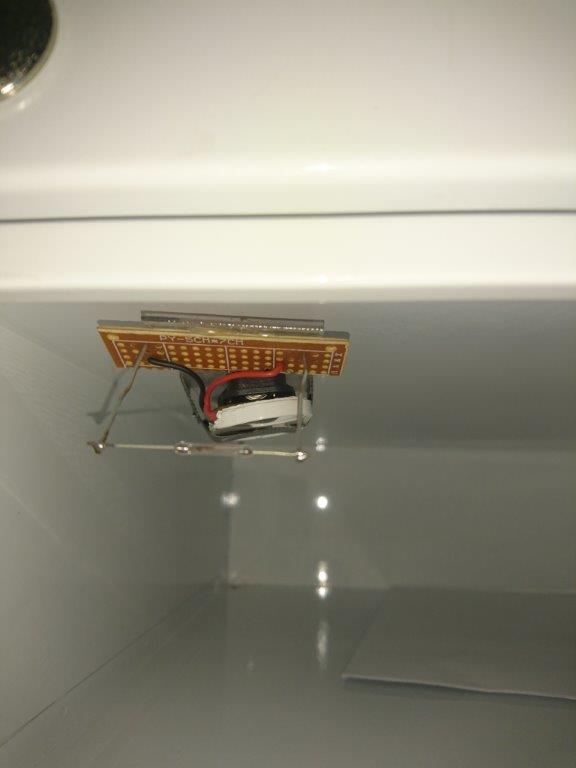

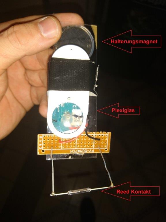

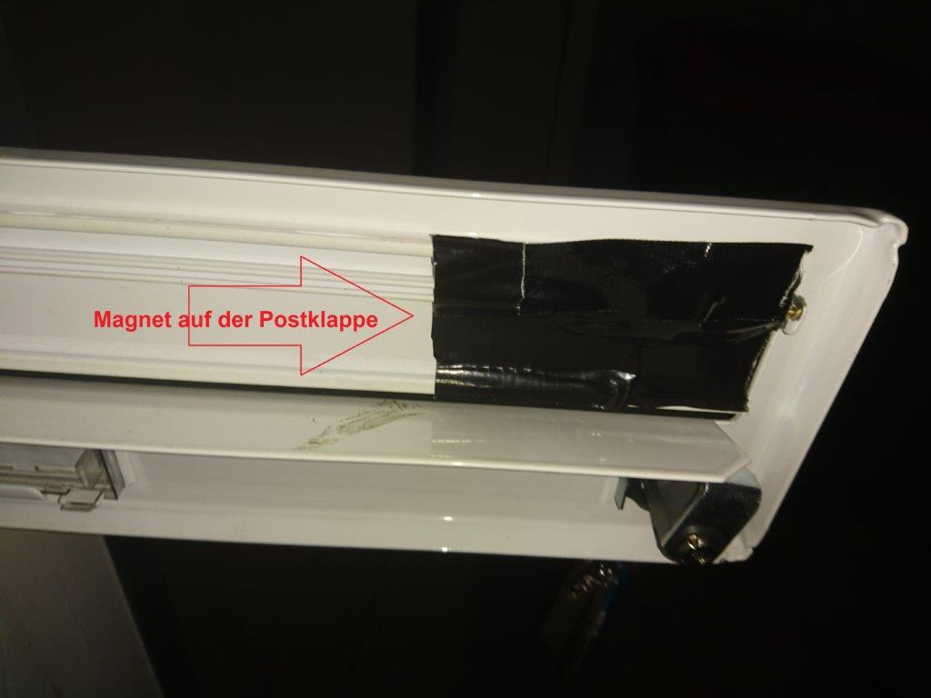

                  Ok wie oben gepostet funkt es. 1 Benachrichtigung. :)
                  Hier die Fotos. Design Preis werde ich nicht bekommen aber ich hab das Postfach auch nicht umbauen müssen :)
                  Reed Kontakte gibts 10 stück bei Aliexpress um 1 € + Versandt :)
