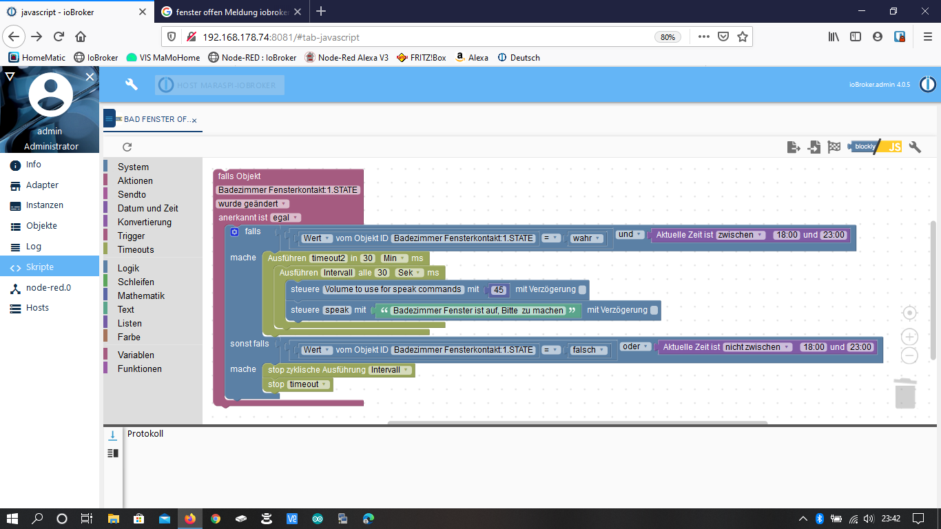

                                      • MyzerATM Offline
                                        MyzerATM Offline
                                        MyzerAT
                                        ich habe das Blockly von oben nach gebaut und leider funktioniert es nicht so wie beschrieben, den wenn man das Fenster paar mal hintereinander auf und zumacht bekommt man auch mehrmals eine Benachrichtigung das es noch offen ist!
                                        habe es dann abgeändert und so hat es dann bei mir auch funktioniert:
                                        lg Rudi
