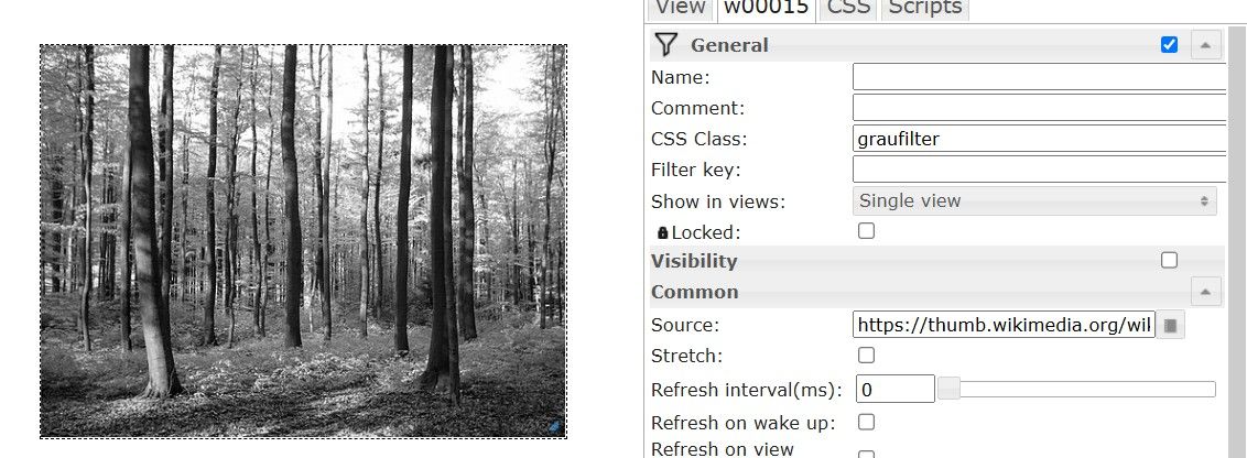

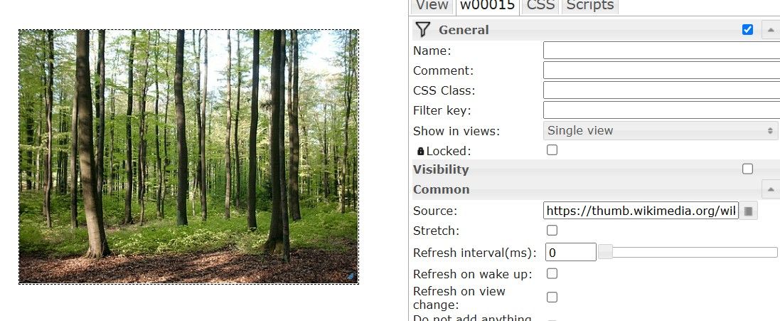

              @metaxa
              funktioniert hier einwandfrei
              ohne
              danach trage ich bei CSS Class
              graufilter
              ein

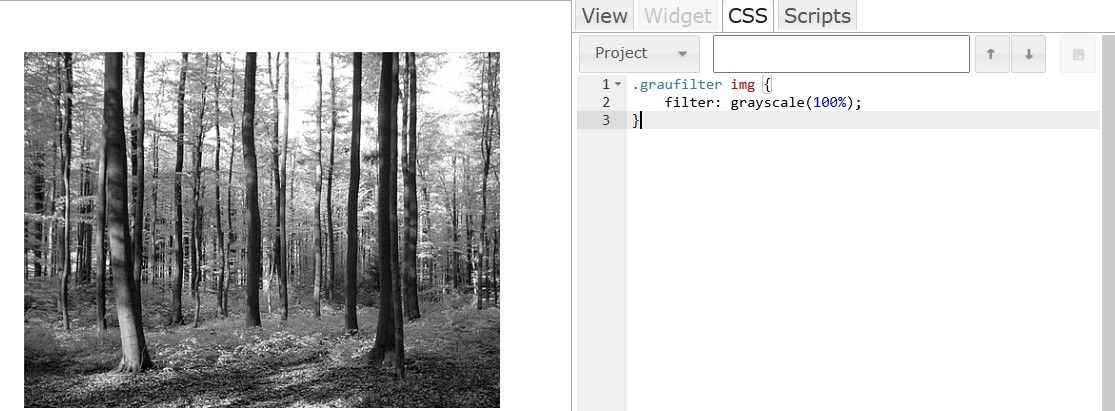

              und im css tab
              .graufilter img {
                  filter: grayscale(100%);
