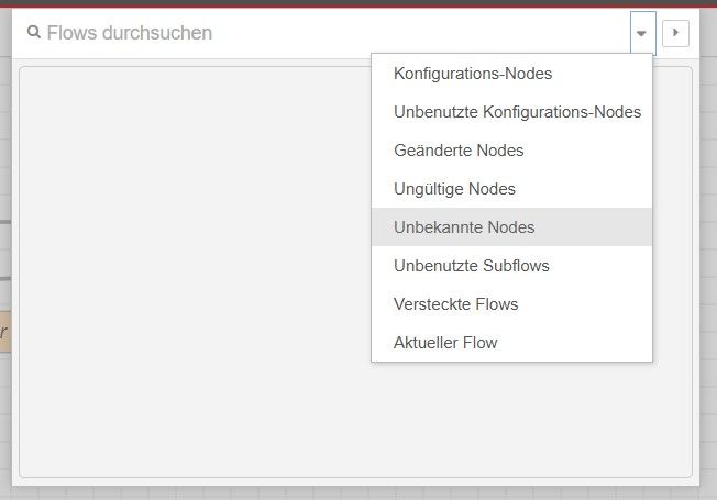

      du hast zusätzliche nodes installiert, die nicht mehr da sind.
      du musst das entsprechende npm paket herausfinden.
      gehe mal ins menü auf "Flows durchsuchen"
      und wähle im folgenden Dialog
      Unbekannte nodes aus.

        @Tontechniker sagte:
        meine Flows geladen und bekomme bei jeder Änderung die Fehlermeldung
        Es kommt darauf an, wie du die Flows geladen hast. Wenn du das separate Node Red Backup aus dem Backitup Adapter nutzt, werden auch alle benötigten Nodes wiederhergestellt bzw. installiert. Wenn du deine Flows manuell wiederherstellst oder nur das Standard-Backup nutzt, musst du die Nodes selbst installieren. Entweder, wie von @oliverio schon gesagt, über die Palette und die Auswahl von "node-red-contrib-sun-position".
        Alternativ könnte man, vor allem wenn es viele Nodes betrifft das Ganze auf der Konsole machen:
        cd /opt/iobroker/iobroker-data/node-red
        npm install
        Pi-hole, Traefik, Checkmk, Conbee II+Zigbee2MQTT, ESPSomfy-RTS, LoRaWAN
