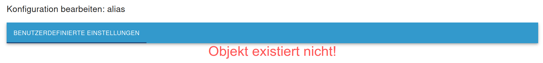

                    Ich denke, ich habe das Problem gelöst.
                    Das "alias" Objekt ist kein echtes Objekt.
                    Man kann dort keine Eigenschaften einsehen oder ändern.
                    Das importierte JSON war nicht korrekt.
                    Mit korrektem JSON werden auch Aliase angelegt.
                    Das Thema kann geschlossen werden.
