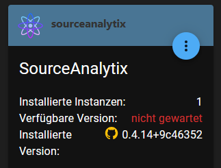

            • W warp735
              schrieb zuletzt editiert von
              @warp735
              Steinalt, verwende die 0.5.6 aus dem Beta-Repository:
              latest:	0.5.6 for 16 days
              stable:	-.-.-

                kann ich das einfach drüber bügeln?
                • W warp735
                  schrieb zuletzt editiert von Thomas Braun
                  @warp735
                  Ja, Beta-Repo einmal aktivieren, Stable-Repo deaktivieren, Repos neuladen, den einen Adapter dann aktualisieren, Stable-Repo wieder aktivieren, Beta-Repo deaktivieren, Repos neuladen.
