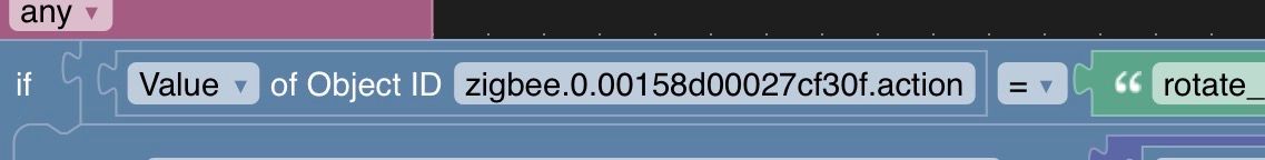

    Hi, da steht oberhalb von ACTION NICHTS MEHR NUR NOCHBDIE ID VOM CUBE die ich einklagen kann. Wenn ich den cube hochwerfe und dann geht die A. Auch an, gleichzeitig triggerd der javascript die Fehler??
    Wie und was kann ich machen um dir die gewünschte Info zukommen zu lassen?
    Aber man sieht ja an manchen Datenpunkten das "good".
    Muss ich hier dann vielleicht erstmal alle "Gesten" durchgehen das da überall good steht?

      Es geht gerade um die ID des Cube. Der datenpunkt den das Skript haben will scheint angeblich nicht da zu sein, aber dein Screenshot zeigt das er da ist. Also passt etwas mit der ID nicht. Der Eintrag _id im Objekt wird beim erstellen gesetzt, aber z.bsp. Nicht beim importieren aus json aktualisiert.
      Das der DP einen Wert null hat kann die Fehler im Skript nicht erzeugen.
      A.
      Nachtrag: zeig auch mal bitte das Skript.

        Hi danke dir erstmal.. ich mach das heute nachmittag in Ruhe.
        Wenn man doch aber im Script zb auf den Wert klickt, dann geht aber der datenpunkt zb rotate_left korrekt auf.. hoffe du verstehst was ich meine?

          Guten Morgen,
          bringt dir das was....so? Wie kopiere ich ein komplettes Blockly?
          on({ id: [].concat(['zigbee.0.00158d00027cf30f.rotate_left']).concat(['zigbee.0.00158d00027cf30f.flip90']).concat(['zigbee.0.00158d00027cf30f.rotate_right']).concat(['zigbee.0.00158d00027cf30f.shake']).concat(['zigbee.0.00158d00027cf30f.tap']).concat(['zigbee.0.00158d00027cf30f.slide']).concat(['zigbee.0.00158d00027cf30f.flip180']).concat(['zigbee.0.00158d00027cf30f.fall']), change: 'ne' }, async (obj) => {
            if (getState('zigbee.0.00158d00027cf30f.rotate_left').val == true) {
              setStateDelayed('alexa2.0.Echo-Devices.G090XG0894360DF9.Player.volume' /* volume */, (getState('alexa2.0.Echo-Devices.G090XG0894360DF9.Player.volume').val - 5), 100, false);
            if (getState('zigbee.0.00158d00027cf30f.rotate_right').val == true) {
              setStateDelayed('alexa2.0.Echo-Devices.G090XG0894360DF9.Player.volume' /* volume */, (getState('alexa2.0.Echo-Devices.G090XG0894360DF9.Player.volume').val + 5), 100, false);
            if (getState('zigbee.0.00158d00027cf30f.flip90').val == true) {
              setState('alexa2.0.Echo-Devices.G090XG0894360DF9.Music-Provider.TuneIn' /* Phrase to play with TuneIn */, 'FFH iTunes Top 40');
            if (getState('zigbee.0.00158d00027cf30f.flip180').val == true) {
              setState('alexa2.0.Echo-Devices.G090XG0894360DF9.Music-Provider.TuneIn' /* Phrase to play with TuneIn */, 'YOU FM');
            if (getState('zigbee.0.00158d00027cf30f.slide').val == true) {
              setState('alexa2.0.Echo-Devices.G090XG0894360DF9.Music-Provider.TuneIn' /* Phrase to play with TuneIn */, 'ANTENNE BAYERN');
            if (getState('zigbee.0.00158d00027cf30f.fall').val == true) {
              setState('alexa2.0.Echo-Devices.G090XG0894360DF9.Music-Provider.TuneIn' /* Phrase to play with TuneIn */, 'radio SAW-Party');
            if (getState('zigbee.0.00158d00027cf30f.shake').val == true) {
              setState('alexa2.0.Echo-Devices.G090XG0894360DF9.Player.controlPause' /* controlPause */, true);
            if (getState('zigbee.0.00158d00027cf30f.tap').val == true) {
              setState('alexa2.0.Echo-Devices.G090XG0894360DF9.Player.controlPlay' /* controlPlay */, true);
          oder

              • AsgothianA Offline
                AsgothianA Offline
                Asgothian
                Durch diesen
                Ersetzen.
                KusselinK 1 Antwort Letzte Antwort

                  @Asgothian sagte:
                  Durch diesen
                  Ersetzen.
                  Kannst du bitte das zweite bild komplett in der länge posten und das erste auch bitte.

                    #21
                    @Kusselin beide Bilder sind aus dem Skript welche du gepostet hast. Dahinter steht in beiden fällen das gleiche. Es geht darum den Baustein “Wert von …” gegen den Baustein “Wert” aus dem trigger Bereich auszutauschen.
