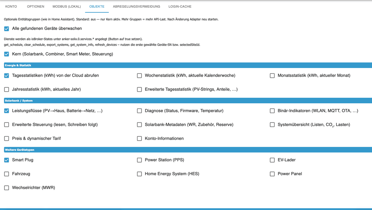

    @MatthiasUlrich auf debug hätte ich Profi ja gestern schon stellen können.
    Habe mal aus jedem Abschnitt eins aktiviert. Morgen sehen wir mehr.
