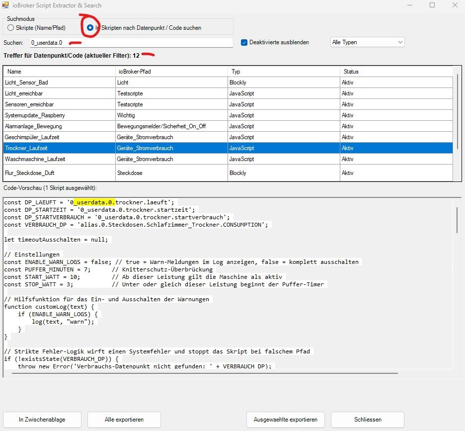

            Sicherst du deine Javascripte und Blocklys mit Backitup und ist eine ZB = javascripts_2026_08_01-03_37_23_backupiobroker.tar.gz vorhanden ?
            bei mir wurden zb 12 scripte gefunden die 0_userdata.0 enthalten und wenn ich die "deaktivierten" mit zähle sind es 38.

                Ja mit hilfe von KI, es kann nur die javascripts_2026_08_01-03_37_23_backupiobroker.tar.gz oder darin befindlichen script.json durchsuchen und einzelen scripte (Blockly und Javascript) wieder herstellen.

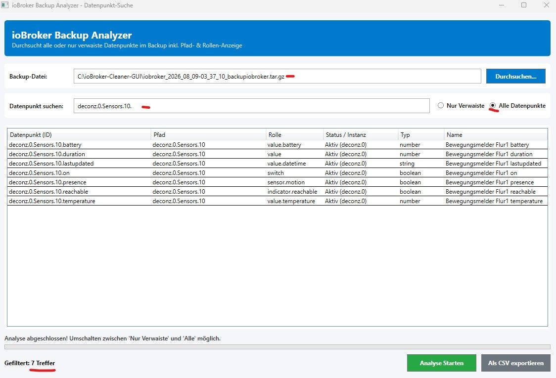

                        könnte mir mal jemand ein iobroker_xxxx_xx_xx-xx_xx_xx_backupiobroker.tar.gz mit verwaisten Datenpunkten drinen schicken ?

                          schrieb zuletzt editiert von Michael Schmitt
                          @MartinP
                          sowas in der Art ?
                          EDIT:
                          Leider kann ich nicht sagen ob das mit den verwaisten Datenpunkten funktioniert, da ich keine verwaisten Datenpunkte habe :(
                          • MartinPM Online

                            Gibt es da ein Github-Repository für den Code?

                              ne hab das jetzt schnell mit hilfe von Ki gemacht und ist nun als EXE vorhanden
                              Kann man aber auch mit PowerShell die "ioBroker-Cleaner-GUI.ps1" starten

                                    @Shadowhunter23 das ist aber für Javascripte und Blockly aus einem Backup wiederherzustellen ;)
                                    Mittlerweile kann man auch nach Datenpunkten in allen Scripten suchen.
