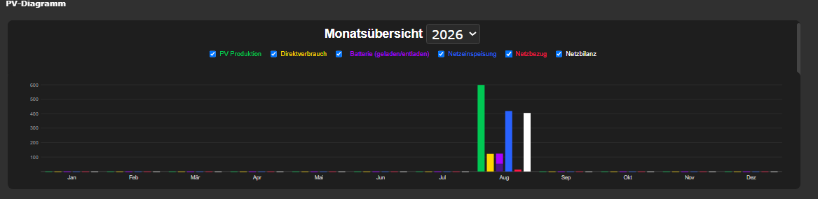

    mit meiner Sungrow Visualisierung war ich nie wirklich zufrieden. Außerdem hatte ich Probleme die Daten zu archivieren und schön anzuzeigen. Deswegen habe ich mittels claude diese Skripte gebastelt.
    Ich habe einen Sungrow SH20T Wechselrichter. Die Daten erhalte ich per modbus.
    Wenn ihr einen anderen Datenpunkt im Hauptskript wählt, achtet darauf, dass auch in den anderen widgets diese Datenpunkte geändert werden.
    Hier die Skripte/ widgets:
    PV Monatsdiagramm chart widget 2.txt PV Monatsdiagramm Skript global.txt PV Monatsdiagramm steuerung widget 1.txt PV Tabelle js-Skript.txt PV Tabelle VIS heute widget.txt PV Tabelle VIS Jahresarchiv widget.txt PV Tabelle VIS Jahresarchiv Skript global.txt PV Tabelle VIS aktueller Monat widget.txt PV Tabelle VIS Tage im Monat widget.txt
