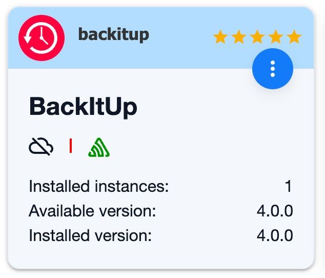

                • Thomas BraunT Online
                  Used repository: beta
                  Adapter    "admin"        : 8.0.1    , installed 8.0.1
                  Adapter    "backitup"     : 4.0.0    , installed 4.0.0
                  Läuft wieder wie gewohnt.

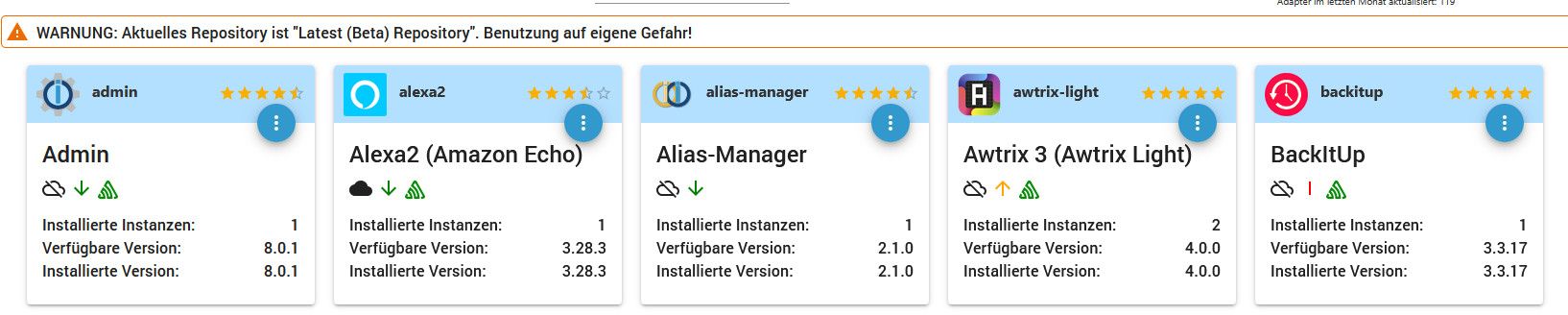

                                Und ich habe beta-Repo freigeschaltet (nicht nur angeblich) und das sieht bei mir so aus
                                Ich warte jetzt einfach mal ab, wenn ich es richtig verstanden habe, dauert das ja etwas bis alles synchronisiert ist und ein Update im Beta-Repo angezeigt wird.

                                  @amg_666 sagte:
                                  Das kannst/solltest du per
                                  iob update
                                  (oder per klick0rn auf 077ce312-9b37-418c-9e08-b723735f706b-image.jpeg ) machen.
                                  Erst dann hast du auch den aktuellen Stand drin...:

                                    @Thomas-Braun sagte:
                                    oder per klick
                                    Cool, das mit dem Refresh-Button hatte ich noch garnicht gesehen, da stand bei mir "vor 23 Stunden"
                                    Jetzt zeigt er mir auch das verfügbare Update an und ich konnte es probemlos installieren.
