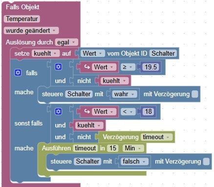

    ich habe mir ein einfaches Skript für die Kühlung des Hydroponikwassers in Betrieb. inkl. einer Ausschaltverzögerung.
    Es funktioniert auch ganz gut. Jedoch habe ich jetzt einen Schwachpunkt festgestellt. Das Problem zeigte sich als die Temperaturüberwachung ausgefallen ist.
    Folglich wäre es super hier noch eine Sicherheit der Kühlung einzubauen wenn es undefinierte Zustände (Ausfall der Temperatur) gibt oder sich die Temperatur über mehrere Stunden nicht ändert.
    Leider habe ich hier keine Idee wie man dies einfach umsetzen kann.
    @LaBamba [sagte]: inkl. einer Ausschaltverzögerung.
    Genügt die Hysterese von 1,5 K nicht?

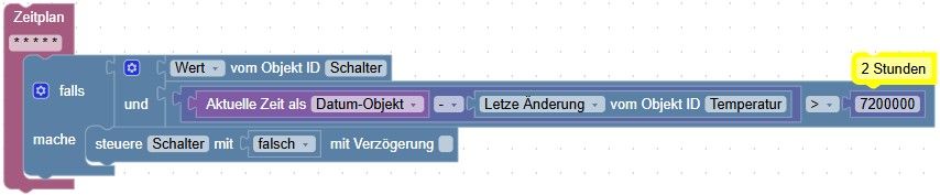

        @MartinP [sagte]: wenn die Temperaturmessung ausfällt? Nicht mehr kühlen?
        Das könnte man so lösen:
        @LaBamba sagte:
        Für Zeiträume von mehreren Stunden würde ich keinen Timeout verwenden, da ein Timeout keinen Skriptstart überlebt.
            L Offline
            L Offline
            LaBamba
            Grundsätzlich für die Steuerung ist das Super.
            Mir ist nur letztin der sperate Temperatursensor im Tank ausgefallen. Da ich alles über den iobroker steuere haben sich die Werte nicht mehr geändert und er ist bei 18.2 Grad abgebrochen. Das Problem war dann, dass es über 35 °C draußen hatte und im Tank waren es plötzlich 27 Grad. Folglich hat die Kühlung nicht mehr funktioniert und es sind eine Menge Algen und Bakterien entstanden.
            Ich wollte den Zusatz nun als Sicherheit einbauen. So, dass am besten ich eine Nachricht von Telegramm bekomme damit ich sehe der Temperaturwert sich nach Stunden nicht mehr ändert oder als Default angezeigt wird.

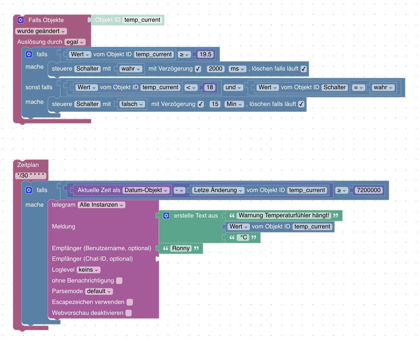

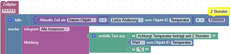

                  @LaBamba [sagte]: Nachricht von Telegramm bekomme damit ich sehe der Temperaturwert sich nach Stunden nicht mehr ändert
                  @LaBamba sagte:
                  Wenn die Temperatur innerhalb der 15 Minuten weiter sinkt, wird die Verzögerung neu gestartet (Haken bei "löschen falls läuft"), läuft also unter Umständen nie ab.

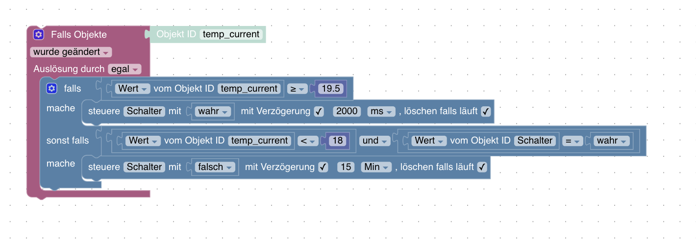

                      @LaBamba [sagte]: Wenn du das Häckchen bei der Verzögerung meinst
                      Der Haken bei "löschen falls läuft" führt dazu, dass bei erneutem "steuere" der laufende Timer gestoppt und ein neuer 15-Minuten-Timer gestartet wird.
                      Wenn die Ausschaltverzögerung erforderlich ist, dann besser so:
