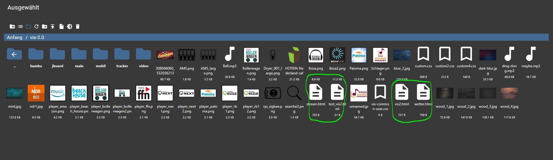

          OliverIOO Offline
          OliverIOO Offline
          OliverIO
          @Zimbl
          du musst es allerdings über die iobroker oberfläche hochladen.
          damit der iobroker web server die dateien kennt, müssen sie registriert sein.
          Alternativ auch über shell
          root@iobroker_test:/opt/iobroker# iob file --help
          iobroker file
          File management
          Commands:
            iobroker file read <iobroker-path-to-read> [<filesystem-path-to-write>]  Read file from iobroker path and optionally write to destination
            iobroker file write <filesystem-path-to-read> <iobroker-path-to-write>   Read file from path and write it to iobroker path
            iobroker file rm <iobroker-path-to-delete>                               Remove file
            iobroker file sync                                                       Sync files
          Options:
            --help  Show help  [boolean]
          iobroker file write /opt/myfile.png /vis.0/main/img/picture.png
          Meine Adapter und Widgets
          Links im Profil
          • David G.D Online
            David G.D Online
            David G.
            Ich hab das früher immer über den proxy Adapter gemacht.
            Aber es geht auch einfach im Admin unter Dateien hochladen
