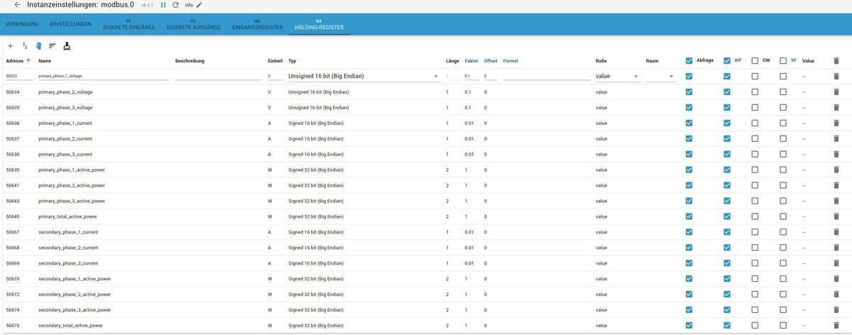

    hab mich jetzt ein paar Tage lang mit dem Smartmeter und der Modbus Abfrage beschäftigt und wollte für die die es Benötigen kurz eine passende Konfiguration bereitstellen.
    Im Smartmeter Gen2 kann über "drittanbieter" Modbus TCP Aktiviert werden. Dort taucht dann die IP und der Port auf über die das Smartmeter abgefragt werden kann.
    Die Daten kann man dann über den Modbus Adapter im Iobroker ablegen. Das "problem" ist, der Adapter ist gigantisch groß und bietet unmengen an Einstellungen an.
    Ich habe bei mir erstmal alles auf "default" gelassen und unter dem Punkt "Holding Register" die passenden Abfragen definiert.
    Damit Ihr das nicht alles abtippen müsst, man kann über den doppelpfeil eine tsv Datei importieren. Die hab ich euch mal angehangen.
    holdingRegister.tsv
    Ich bastel jetzt noch an den passenden Dateien für die Solarbank 4. Aber so könnt Ihr immerhin schon mal Werte aus dem Smartmeter 2 bekommen und das sogar ohne Cloud.

      Okay, nochmal ein Update der TSV Datei , jetzt steht auch noch Modell SN und Softwarestand drin.

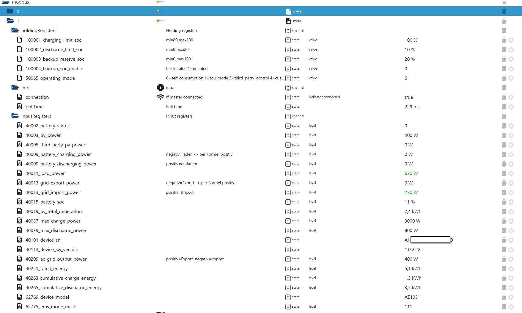

        Jetzt noch die Dateien für die Solarbank 4
        Die Einstellung für Modbus erfolgt hier in der App über die System Seite(also da wo das Haus angezeigt wird), nicht an der Solarbank selbst. (da kommt aber auch ein Hinweis in der App das man über das System gehen muss)
        Ihr müsst dann natürlich einen zweiten Modbus Adapter anlegen und die IP der Solarbank 4 eintragen.
        Dort gibt es nicht nur Holding Registers sondern auch Eingangsregister. Dementsprechend müssen 2 Dateien hochgeladen werden.
        holdingRegisters_Solarbank4.tsv
        inputRegisters_Solarbank4.tsv
        Danach sollten die Werte dann alle schön unter den Objekten auftauchen:
        Die Parameter habe ich aus dem Offiziellen Anker HA Adapter ausgelesenGithub. Dort sind auch noch yaml configs für die Solarbank MAX, Solarbank MAX AC und Solix Smart Plug im Ordner "custom_components/anker_solix_official/config" Da ich allerdings nur die neue 4er habe, kann ich das nicht testen.
