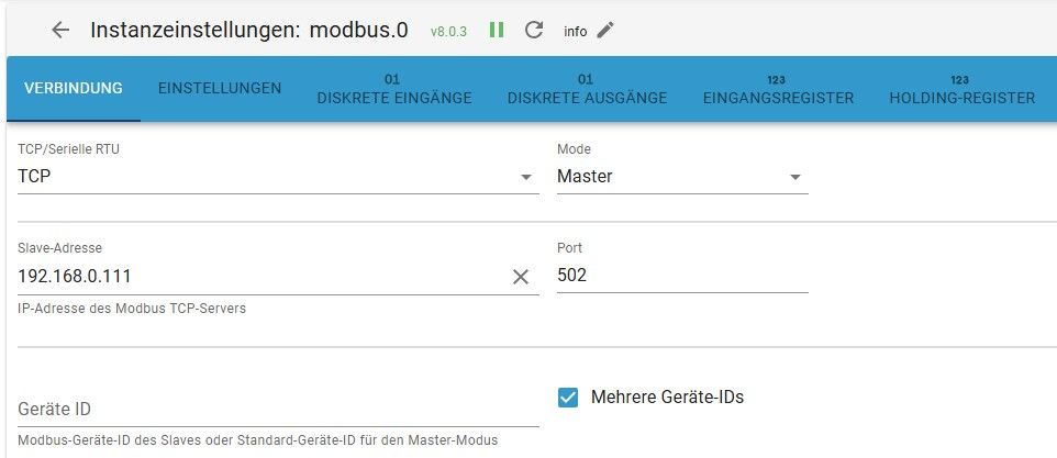

            @mikepiko sagte:
            Ihr müsst dann natürlich einen zweiten Modbus Adapter anlegen und die IP der Solarbank 4 eintragen
            Hallo mike,
            nach meinen Erfahrungen müsste dafür auch eine Modbus-Instanz reichen. Ich habe ähnliches mit 2 Wechselrichter und die haben die Adresse 1 und 2 (DeviceID).
            Bei euch wären die Eintragungen so:

            Dazu stellt man beim Adapter die Verbindung auf mehrere Geräte-IDs:
            Das müsste funktionieren und verbraucht weniger Ressourcen als 2 Modbus-Instanzen.
            Gruß, Fuzzy
