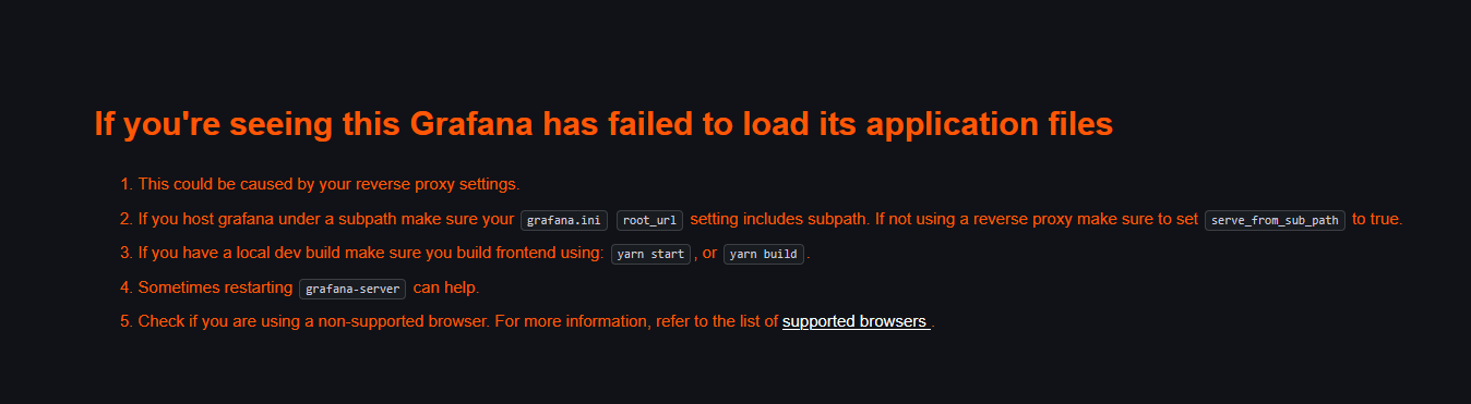

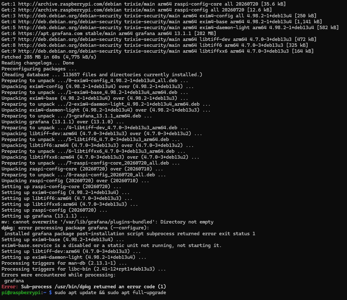

                ich muss hier gerade das Thema noch mal aufnehmen da ich nach dem o.g. suo apt update&&.......... heute ein Error bekommen habe mit dem ich nichts anzufangen weis.
                Die Error meldung kommt in der vorletzten Zeile.
                pi@raspberrypi:~ $ sudo apt update && sudo apt full-upgrade
                Hit:1 http://archive.raspberrypi.com/debian trixie InRelease
                Hit:2 https://apt.grafana.com stable InRelease
                Hit:3 http://deb.debian.org/debian trixie InRelease
                Hit:4 http://deb.debian.org/debian-security trixie-security InRelease
                Hit:5 http://deb.debian.org/debian trixie-updates InRelease
                Get:6 https://repos.influxdata.com/debian stable InRelease [6,922 B]
                Hit:7 https://deb.nodesource.com/node_22.x nodistro InRelease
                Fetched 6,922 B in 1s (5,990 B/s)
                All packages are up to date.
                Summary:
                  Upgrading: 0, Installing: 0, Removing: 0, Not Upgrading: 0
                  1 not fully installed or removed.
                  Space needed: 0 B / 13.1 GB available
                Continue? [Y/n]
                Setting up grafana (13.1.1) ...
                mv: cannot overwrite '/var/lib/grafana/plugins-bundled': Directory not empty
                dpkg: error processing package grafana (--configure):
                 installed grafana package post-installation script subprocess returned error exit status 1
                Errors were encountered while processing:
                 grafana
                Error: Sub-process /usr/bin/dpkg returned an error code (1)
                pi@raspberrypi:~ $
                Kannst du mir bitte sagen wie ich den Fehler beheben kann?
                Gruß Duffy

                  @Duffy passt das?
                  https://forum.iobroker.net/post/1348890
                  • DuffyD Offline
                    DuffyD Offline
                    Duffy
                    schrieb am zuletzt editiert von Duffy
                    Das war die Lösung, vieeelen Dank.
                    LG Duffy
